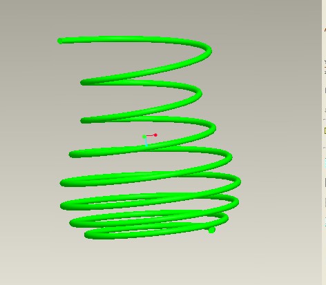

初学ug谁能帮忙作个变螺距的弹簧,我不知道怎样设置变螺距,请指教

 楼主| 发表于 2008-12-6 08:30:33 | 显示全部楼层 来自: 中国山东青岛
谢谢班主的回复,不过这样做螺旋半径变化,依然是等螺距。我要的是象附图的样子,螺距也变化,请指教了

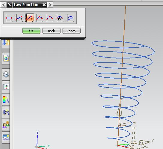

发表于 2008-12-8 18:15:05 | 显示全部楼层 来自: 中国山东济南
论坛有不少关于规律曲线(主要是弹簧)应用的帖子,总结一下
8 m6 R- F9 d6 ~% J5 E  S6 q: ?/ @+ a4 Q. q$ O
# q/ W, P. d9 w4 {/ Q  [. v0 }: [, q

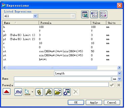

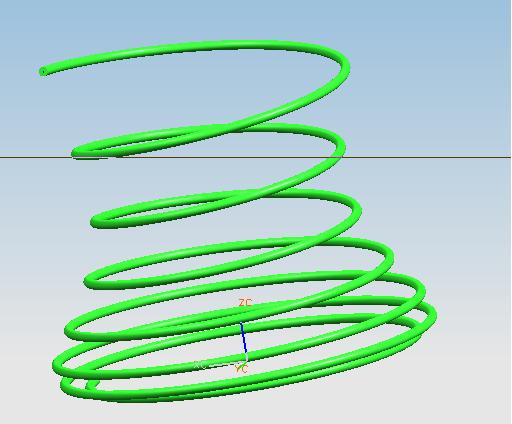

这是个变螺距同时变半径的问题,像这类问题要通过规律曲线来做,下面做了一个例子。7 }" d4 V: ~' ?7 r2 N2 c
个人认为用UG做没多大用处,不过,可以熟悉规律曲线的使用。
4 V0 u; t# U4 L: g6 F- I总之,变参数的弹簧可以通过下面的办法来实现:- P/ q& o; J5 Q. C: R2 o
1.变半径:xt、yt乘上一个关于t变化的因子# v7 Z$ O; M9 Y8 u( B7 C2 _5 @3 C
2.变螺距:zt要是非一次的6 c8 U/ f2 @+ y
3.弹簧本身半径:手工改变tube的半径值
, X+ i1 `; O- I, ?: P. d1 g
: h+ D6 B! |+ p' t" S例子:
; N6 s/ L) I3 G( ^; i) `& e& s4 W2 Z/ L表达式:# m6 v! ?- x7 M1 F
& u9 a, a$ P" Q9 U; o+ ?' u# lPS:
* o; F5 C: d/ ^1 [1.输入时,注意变量类型的选择% E# M3 x. g9 F" ^5 K) Y% o
2.例子中表达式是根据形状随便加的,方法不唯一。9 C% t! f- R+ P  x4 k. h7 m
3.关于变螺距等多种弹簧的例子,可以参考下贴:

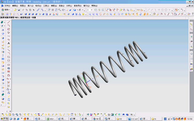

做变螺距弹簧的简单方法
111.jpg 这个很简单啊,我给你做个简单的视频参考一下吧
发表于 2009-2-17 12:53:53 | 显示全部楼层 来自: 中国山东青岛
视频[local]1[/local]
发表于 2009-2-17 12:55:29 | 显示全部楼层 来自: 中国山东青岛
视频
怎么传不上去啊 录像1.part1.rar (1.39 MB, 下载次数: 123)
astrokylin + 3 技术讨论

发表于 2012-4-3 17:51:31 | 显示全部楼层 来自: 中国陕西西安
上述视频用的主要是桥接曲线,很有用。

发表于 2012-4-16 14:18:35 | 显示全部楼层 来自: 中国河北邯郸
是蛮简单的,用桥接曲线做的!
