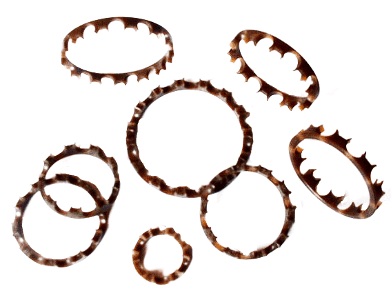

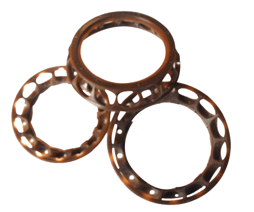

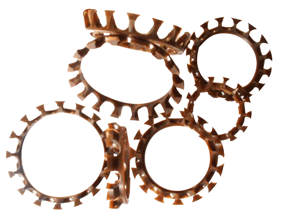

轮毂轴承单元保持架
轮毂轴承单元保持架
汽车轮毂轴承保持架1.gif 求助此3种轮毂轴承单元保持架如何设计谢谢各位老师讲解谢谢!!!+ z" o% r, B! v; p0 m$ b

发表于 2010-1-7 15:17:06 | 显示全部楼层 来自: 中国上海
比葫芦画瓢,测绘加计算
发表于 2010-1-17 22:23:50 | 显示全部楼层 来自: 中国湖北襄阳
如果是已有型号,可以找保持架厂家要图纸,不用重新开模
发表于 2010-3-17 23:18:16 | 显示全部楼层 来自: 中国广东广州
第一幅图是同心保持架,主要靠轴向锁球,第二种和第三种是不同心保持架,主要靠径向锁球。第二种比较复杂,一般应用于外圈带锁量,内圈带止动槽的一代轮毂。

发表于 2010-4-1 19:07:22 | 显示全部楼层 来自: 中国浙江台州
第一,要有钢球所分布的直径,第二,要有钢球的直径,第三,要有钢球个数,第四 ,要有滚道所占的空间.... ...,

首先保持架的设计是轴承设计的一部分,并不孤立存在。根据轴承要达到的载荷——求出保持架中心径,滚子的数量和大小,这样保持架的基本参数就有了。接下来就根据轴承结构进行细节设计。比如,内部空间大小,两套滚道的距离,外圈带不带锁量,内圈带锁槽,或者保持架不带锁口,成套轴承加防脱套等等。
1 c' p* c9 X- S% K' C$ l0 N) ~      轮毂轴承一般都是汽车制造商提出要求,轴承制造商再根据要求进行设计。由于车型种类多,设计目标较多,目前这类轴承外形尺寸的标准化程度较低,一定要设计方法恐怕较难。看LZ的图片应该是需要双列角接触轮毂轴承的设计,可以参考角接触球轴承的设计方法。
