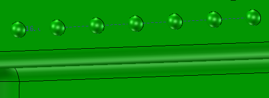

发表于 2008-12-5 20:50:52 | 显示全部楼层 来自: 中国云南昆明
你那是显示的阵列,系统默认是开着的,你点右键在显示项里关了阵列,或者在菜单栏的显示里关了也行。

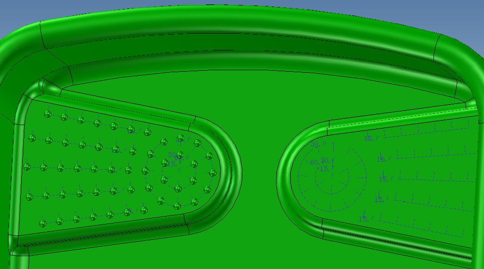

知道了,谢谢了。接着又来了个问题,列阵之后我再镜像,怎么镜像过去的只是列阵的线呢,实体没有列阵过去,是怎么回事呀?
发表于 2008-12-6 18:14:50 | 显示全部楼层 来自: 中国浙江宁波
属于你的选择方法不对,你必须拾取全部的小球才能镜像。
 楼主| 发表于 2008-12-6 18:56:36 | 显示全部楼层 来自: 中国北京
不对呀,冬老师,如图,我如果将模型88去了,则图上小球也就没了,可是我如果将模型88镜象,则没有球了,所以不是没选中球的问题吧,在这里好象一能上传图片呢
