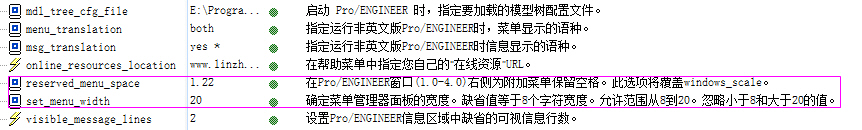

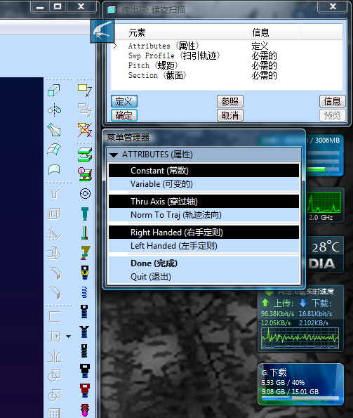

 楼主| 发表于 2008-12-6 23:56:51 | 显示全部楼层 来自: 中国浙江嘉兴
set_menu_width  20   20还是不够  已经到顶了
9 v/ s7 L( d0 j/ j# d+ {4 Q. S- D8 A5 U4 f" @( C! f
又找了很多网站  找到了个 reserved_menu_space项目+ e  p- }9 J( L8 Q# i2 Y
reserved_menu_space   1.22这个数据可试了 20多次才搞出来的2 t1 E; v, M/ R9 A" ^" z
完美结合
