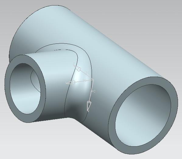

请教大家
+ Q. q% J% s' L5 A. N, L该如何快速绘制出三通管道呢?
发表于 2008-12-6 12:41:26 | 显示全部楼层 来自: 中国浙江温州
不知是不是如图所示三通管;
: }* v+ }/ M9 P$ i& p. T* {" P1.做两个圆柱体相并;
6 j5 p0 t$ @% G1 h. ~! l2.倒圆角;+ U! ]0 w* D7 ]1 O* o# _, U
3.抽壳
 楼主| 发表于 2008-12-6 12:57:17 | 显示全部楼层 来自: 中国山东青岛
不是这样的三通9 ~! G2 O8 n; J* o* E1 e
是那种带拐脖的
9 L$ r# h' b1 \7 X8 s是从管道的一段(不是中间)连接另外两个管道的那种
