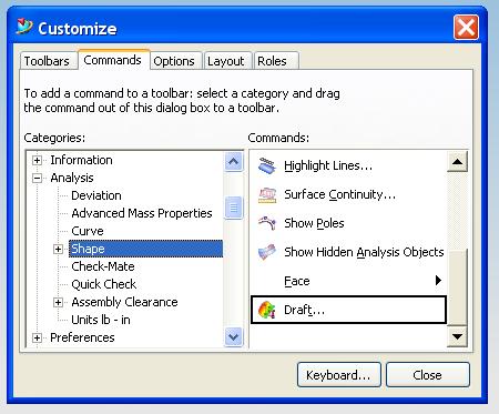

[已解决] 我的UG4.0里面分析菜单里怎么没有拔模分析这一项呢?

发表于 2008-12-7 18:17:15 | 显示全部楼层 来自: 中国山东济南
1.确定你选择了完整菜单( Y0 i% k; z( A9 B7 v3 C
2.如果还是没有,就手工添加吧,这里是最全的' j+ `( z* q; k; o4 p
Tools-->Customize-->Commands
 楼主| 发表于 2008-12-7 19:19:10 | 显示全部楼层 来自: 中国浙江宁波
谢谢了
/ D* X; b/ @$ \. r: V# \. G1 A; B
' V( s; Z/ m, v4 u已经全了!
