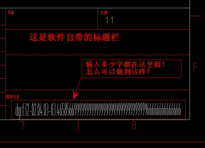

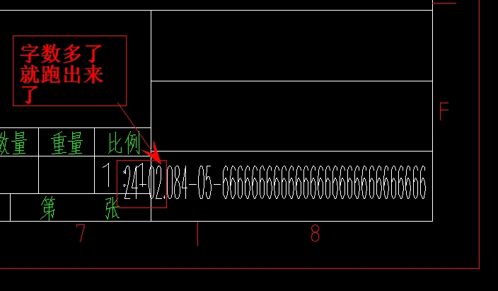

我在这里& W5 U' B- w/ t% J. l
( A: `1 c- M. U4 g
http://www.3dportal.cn/discuz/viewthread.php?tid=227841&highlight=%B1%EA%CC%E2+ [5 @0 `: [* ?' J' W% n1 C9 A
& ~" ^/ y6 e# n3 m看到网友制作标题栏的方法,自己照着做了一个,使用时出现以下问题,写的字老是跑出框外,软件自带的标题栏写多少字都不会出现这种情况!, y, ?6 @+ R/ s9 i/ F, y
8 K* g, S, F$ A+ S" y
请大家帮忙给我解决一下这个头疼的问题! ScreenHunter_01 Dec. 06 15.40.bmp.jpg 2 b6 [: V8 s' t1 C+ g. a& M% V5 ]

 楼主| 发表于 2008-12-6 23:34:31 | 显示全部楼层 来自: 中国江苏苏州
没人回答只有自己顶自己了!弄明白了为什么会跑出去,
& ~8 v2 j% T- B% ?, N  j/ r- w$ p# K8 C  h% _7 P
输入“GEN-TITLE-NR{12.3}”中12.3不对,改到方框长度除以宽度的值就好了。
