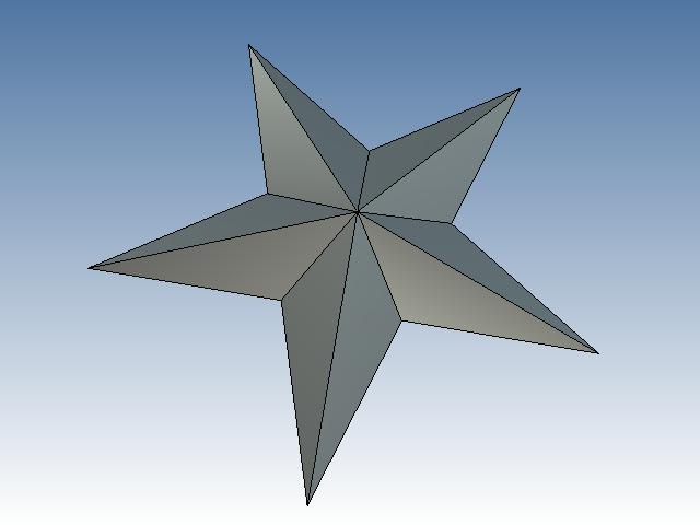

发表于 2008-12-6 16:21:22 | 显示全部楼层 |阅读模式 来自: 中国山东青岛

不知道楼主用了什么复杂的方法建模?三步即可完成- E1 E4 z# P8 M; d
一.拖入一个棱锥体.# m) z0 S% G4 R0 D1 i4 d7 v5 s7 E
二.把截面改成三角形
  O& ^$ \2 x' \$ I4 U0 p5 q三.旋转复制四份,72度.- i  ~0 z3 N" ]8 N- c
如果有更简单的方法,楼下告诉你

发表于 2008-12-12 18:18:54 | 显示全部楼层 来自: 中国贵州安顺
回复 1# rockyshall 的帖子
3 y; j2 A) e. p3 W/ E简单方法:3步& H' w$ {& v, I. Z
1、从高级图素库中拖入一星型体,并在智能图素状态下编辑长、宽、高尺寸;
; n" C' l+ R/ {. e: i) z% r( l& T: F2、在智能图素状态下选择智能图素属性,选择变量,进入拉伸特性对话框;& L0 h+ [1 l5 A8 `0 u- G
3、在对话框中,将槽数改为5,将圆锥角改为100,确定,五角星完成。
