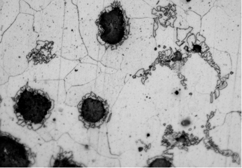

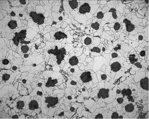

球铁水冷壁,出现异常组织,原来应该是珠光体的位置出现了一些莱氏体,明显与反白口组织不同。现提供给大家,请告诉我其形成的原因。C 3.75Si1.79Mn3.32 P0.067 S0.032 Cr0.29 Ni0.15 Mg 0.062RE 0.019 ,铸后退火。两张照片分别为100X和250X.。我的显微镜很老很老,所以照片效果不好。

出现莱氏体的原因应该是冷却速度过快,如果想要保持球铁的形貌,应该控制冷却速度,使冷却曲线避开共晶组织区域。
0 L+ Z' K3 @7 l0 b; o  p6 b现在可以采用球化退火的方式进行处理。

从你的化学成分上看,可能你的原材料有问题,你的P、S都偏高。铸件牌号要求较高,应选用优质原材料,处理过程中出炉温度适当提高,含Si量适当提高,采用二次孕育等措施。都能抑制莱氏体的产生。

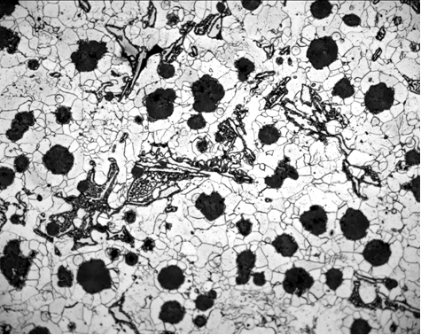

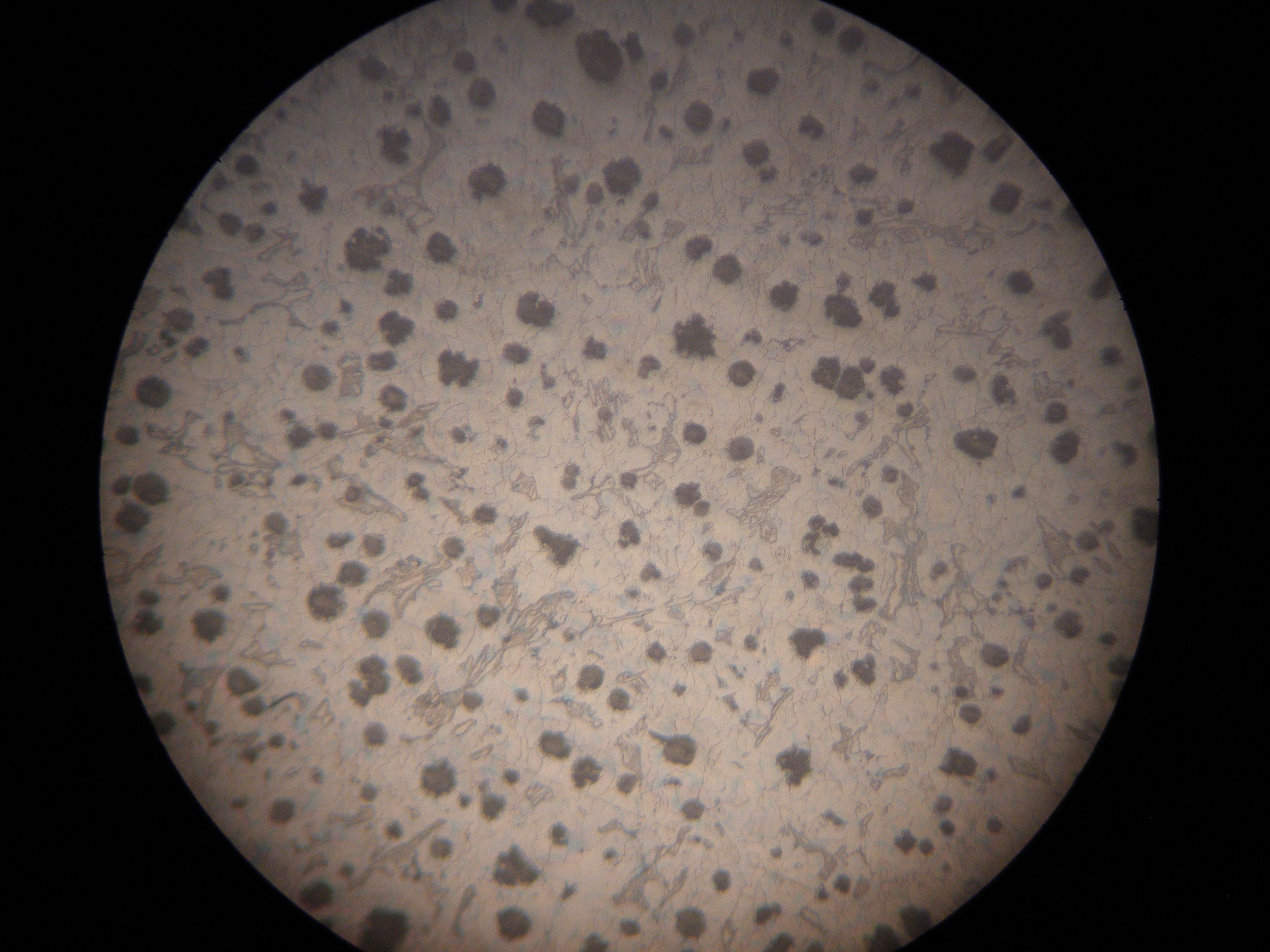

今天把样拿到高级一点的显微镜上重新拍了照片, P1 d* r3 A+ _, n1 f: s

本人觉得成分应该没有大问题,但不清楚为什么要用水冷。楼上有人说过,冷却速度过快会得到莱氏体。主要是冷却速度快是阻碍石墨化因素之一

- z# }" `& ?4 Q# R1 M追索原始资料,化学成分问题不大,C-Si当量也符合要求,p.s都接近上限,冷却方式都是一致的,所用生铁中也符合要求,但是有20~30%的样品出现了白口,从点状到条片状乃至莱氏体。所以有些犯难。, F8 I0 Q  Z( c, r* U. W: W) c% o
另外没有人说过水冷啊,水冷就会得到淬火组织了,这里说的冷却快慢主要指砂型铸造后开箱时间的长短。
 楼主| 发表于 2008-12-12 10:39:25 | 显示全部楼层 来自: 中国甘肃嘉峪关
问题已经得到确认,是由于采样部位不当,出现问题的样块均过于接近试样的冒口,所以有白口倾向,现在改变取样位置,异常组织均消失了。
