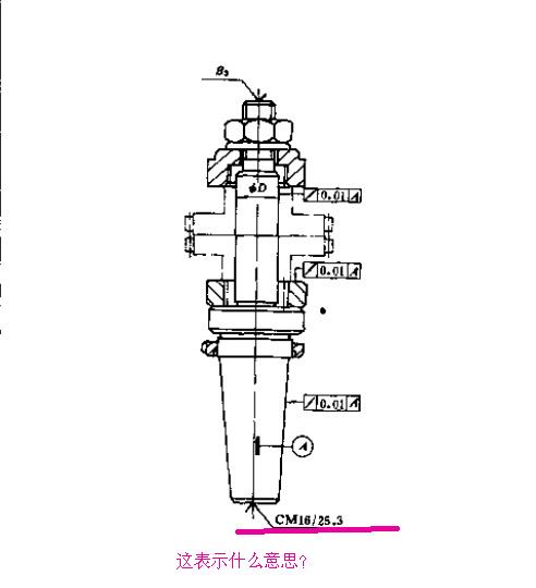

是M16的螺纹,25.3的60度大端吗?

C型带螺纹的中心孔, q* Y* ]( t, C$ C  ]- C
M16的螺纹,护口尺寸25.3. h. O% S. L, z) x8 v- ]
参见GB/T145-1985
