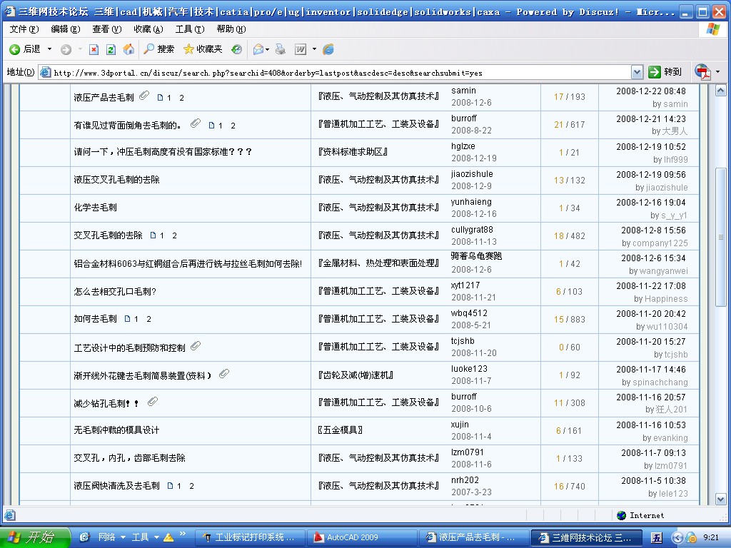

发表于 2008-12-22 09:20:52 | 显示全部楼层 来自: 中国浙江温州
论坛上讨论这个“去毛刺”太多了,去刺确实是件头痛事,不是有人介绍化学去刺,电解电火花去刺等等。
- y" H1 S4 w& f# d) \/ {搜索“毛刺”,主题太多了!竟有搜到69处:- ?/ r  X# @$ |$ w2 I, J) |
http://www.3dportal.cn/discuz/search.php?searchid=408&orderby=lastpost&ascdesc=desc&searchsubmit=yes
+ f6 c1 n5 L1 ^' b
8 h+ j$ _: T2 c4 Q' L4 ^  U& t# o$ i! r 0.jpg
