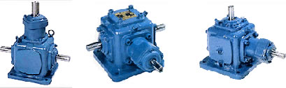

发表于 2008-12-18 09:06:50 | 显示全部楼层 来自: 中国北京
结构、特性与反应:
5 ]/ ?( G0 S! }6 @. ^2 S3 p机壳:高刚性FC-25铸铁铸造; 6 |1 @* G! U5 x1 v
齿轮:齿轮采用优质高纯净度合金刚20CrMnTiH渗碳淬火,及研磨而成; / W+ P6 u3 q* U/ w6 D
主轴:轴类采用合金刚调质、高悬重负荷能力;
7 a1 a/ F& O8 s9 A% O轴承:配备重负荷能力的滚锥轴承;
7 l! k5 N5 }* x4 v. l) w* d, _油封:双封唇片的油封、兼具防尘及防漏油的能力;
1 C9 ?$ Z0 c) X) N) i润滑:适当的润滑油使用,可以发挥转向机的效率,并提高其运转的寿命。
9 U% a2 \( ]/ S# O+ `; _a. 初期使用二周或100-200小时,为初摩耗期,这之间可能有少许金属摩耗粉粒,请务必清洁内部,并换新润滑油。 3 J: j5 W& ^* d0 v
b.长期使用时,每半年-一年或1000-2000小时更换一次润滑油。 6 L# [$ e: k% Z1 S/ h, v
润滑油种类:本产品润滑油采用中国石油全效齿轮油90-120度,低转速、轻负荷条件,建议采用全效齿轮油90度,重负荷、高温的条件,建议采用全效齿轮油120度。

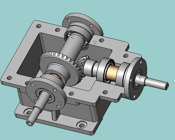

内部结构和楼上基本一样,只是轴承类型不同!应该是推力轴承才更合理!
+ m* ?1 K3 y' O( G4 P2 ^9 m  Y& ~9 _  V" I; M- S7 a, Z
[ 本帖最后由 cjh303557 于 2008-12-18 09:09 编辑 ]
发表于 2008-12-18 09:33:18 | 显示全部楼层 来自: 中国北京
为什么采用推力轴承才更合理?
