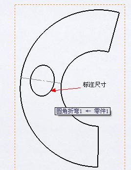

sw钣金工程图的展开件尺寸标注,尤其相贯切除部位,无从下手。

请楼主把图贴上来,说说看,你是怎么无从下手的?也许能用人帮你。
 楼主| 发表于 2008-12-7 12:04:12 | 显示全部楼层 来自: 中国河北唐山
像这样

不管怎样绘图就是为使用,钣金下料开孔没尺寸,让师傅现场算。

你可以将那个不规则园用等分线分割,然后标注等分线与圆周交点。做的人就能根据等分线位置和交点坐标近似画出园了。

http://www.3dportal.cn/discuz/viewthread.php?tid=604107
* O9 b: r4 S: H. j0 _所选实体无法转换成直线或圆弧?
8 A! ~9 H! h3 _0 @4 P
. K5 A" @( ~4 U- e5 F' jhttp://www.3dportal.cn/discuz/viewthread.php?tid=612210
7 _% _% _; D" i  B& Q) x* @+ h. m能否强制标尺寸?
 楼主| 发表于 2008-12-8 09:04:27 | 显示全部楼层 来自: 中国河北唐山
回复 8# csl01514218 的帖子
多谢,我明白了,照图线再绘草图,然后标注。应变的好。
