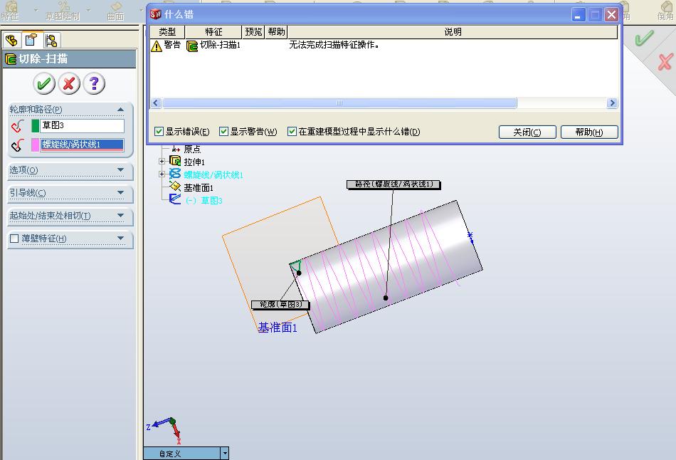

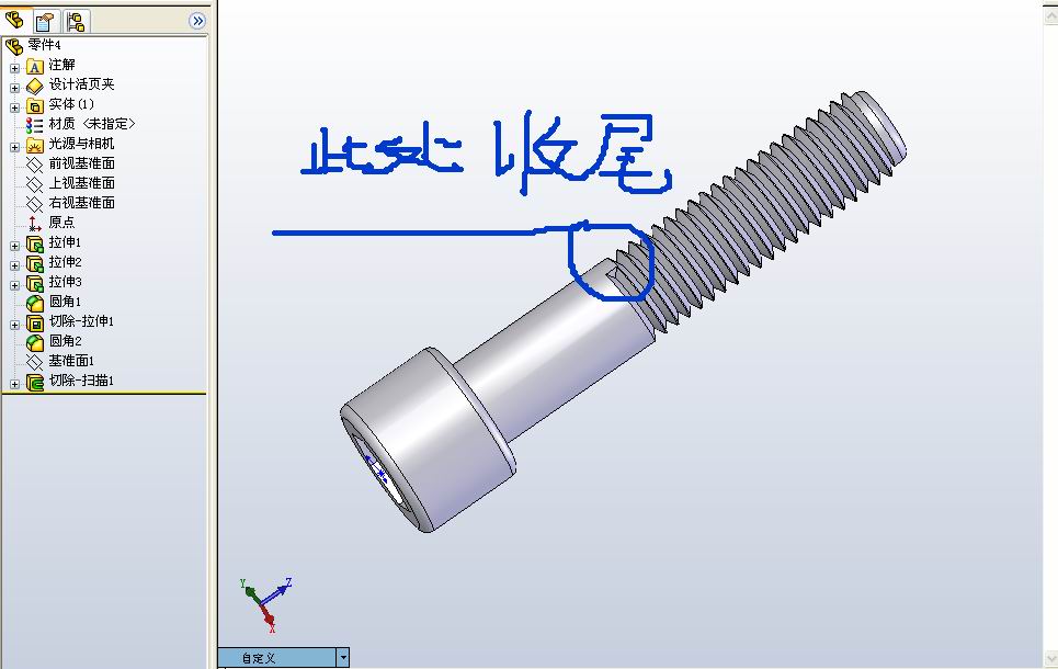

发表于 2008-12-6 18:58:55 | 显示全部楼层 |阅读模式 来自: 中国江苏苏州
小弟初学SW2006版,请各位大侠帮忙做一下,并转成SW2006版
螺丝.rar
167.08 KB, 下载次数: 150

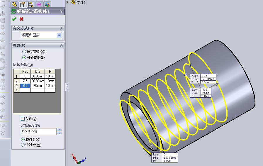

发表于 2008-12-6 19:40:46 | 显示全部楼层 来自: 中国广东惠州

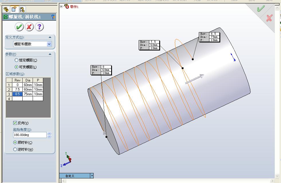

如同車床車螺牙最後刀往外退刀收尾
" b# X$ O& C2 G* t9 D
& d$ z# K  j/ u* `3 L4 s6 ]& c1 E- u& r! O- ^7 l+ E6 G" z
: @- C0 e- X# n$ i& h# E/ C1 S8 ~( w9 R, g
畫螺旋線時最後一圈放大掃出即可, u! d! e7 k( ^. t1 P* \" O

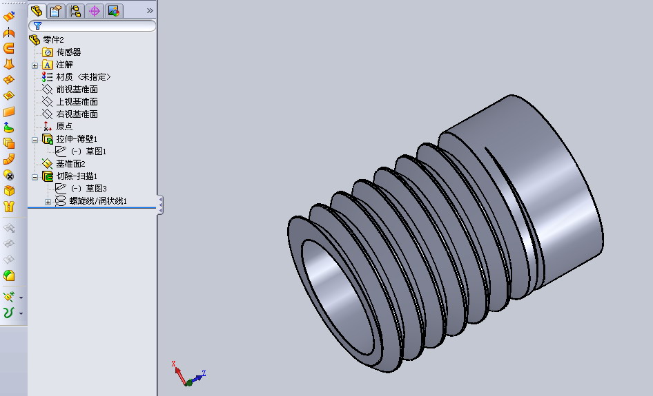

发表于 2008-12-6 19:41:52 | 显示全部楼层 来自: 中国浙江舟山

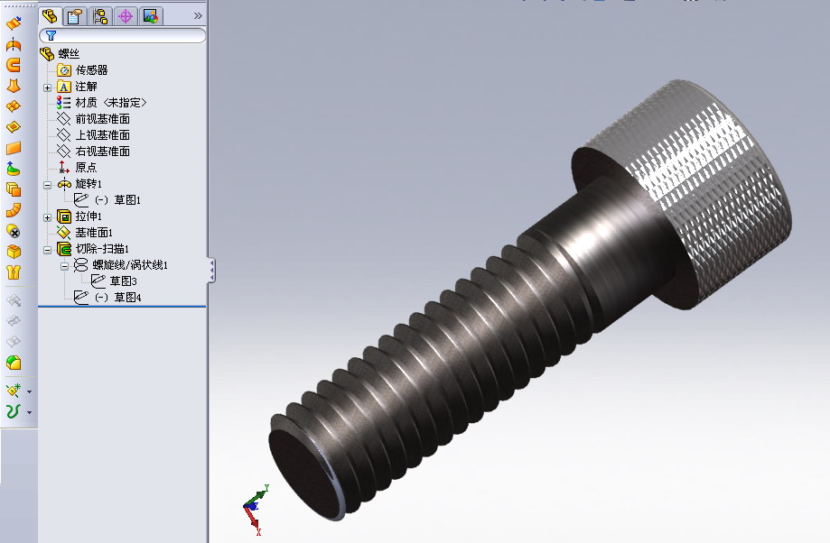

楼上正解,也可以使用放样

三维主任:我怎么还是做不出来你那样的效果,那根螺旋线是一次合成,还是分二次合成.
发表于 2008-12-7 09:51:27 | 显示全部楼层 来自: 中国广东惠州
螺旋线画的没错应该可以啊!

 楼主| 发表于 2008-12-7 10:42:02 | 显示全部楼层 来自: 中国江苏苏州
各位大侠看看我这里边有什么问题
我急!

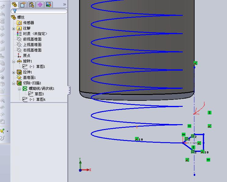

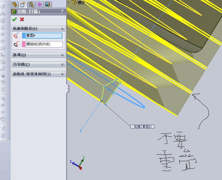

发表于 2008-12-7 10:59:47 | 显示全部楼层 来自: 中国广东惠州
注意草图不要太大造成扫描重叠

发表于 2008-12-7 11:40:02 | 显示全部楼层 来自: 中国安徽蚌埠
楼主注意扫描螺距的设置,例如:你用的是1.5的螺距,你在扫描设置是可以设置为1.3螺距就解决了。

发表于 2009-9-24 15:51:26 | 显示全部楼层 来自: 中国广东深圳
草图是垂直螺旋线的,如果这样把螺旋线扩大的话,草图就不能垂直螺旋线了

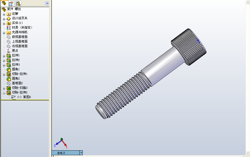

我原来都是在螺纹尾部加退刀槽来解决螺纹收尾的,现在又学了一招。

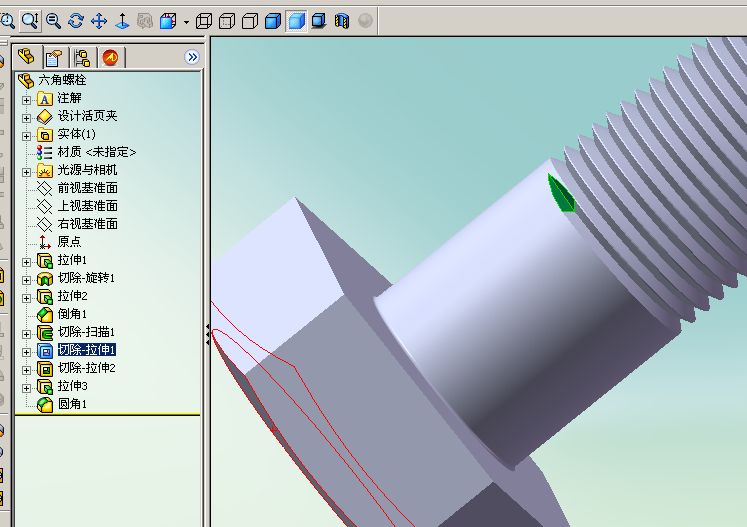

我一般用一种偷懒的方法,就是在螺尾处直接选中截面做个拉伸切除

不错,谢谢danilso,我之前也是直接拉伸却掉的,感觉不自然
