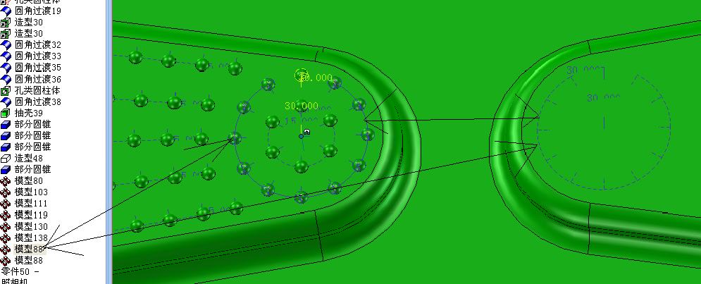

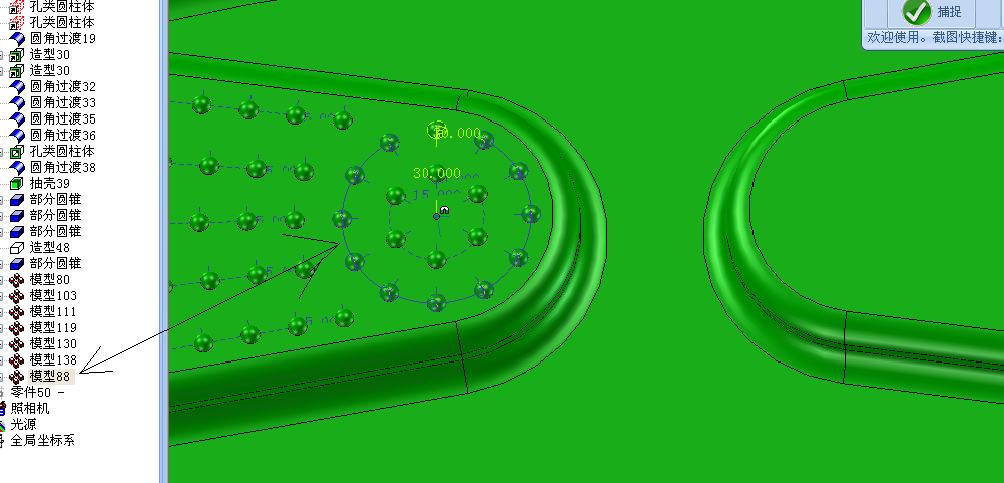

关于列阵然后镜像的问题 截图2.jpg 截图1.jpg 小球是列阵生成的,再把它们镜像,球没了,剩线了,是怎么回事呀?

看看这个就知道了。

 楼主| 发表于 2008-12-7 19:23:20 | 显示全部楼层 来自: 中国北京
多谢为我制作动画。
谢谢老师为我制作动画,我明白了。看了好几遍。
  z. [4 w- R  k# N  w7 H5 W  问题的关键是:第一个球要生成园形的复制品时,不能选择用园形列阵的方式,这样的话即使选中了所有的小球,三维球也是打不开的,要用拷贝这个选项!之后呢,就很顺利了。其实这一点是很怪疑的,会令新手百思不得其解,也许那个功能是为了高级设计人员准备的,我们一般要求的使用者还用不到吧。还好,我们不必过于注重这些,明白了就好。
