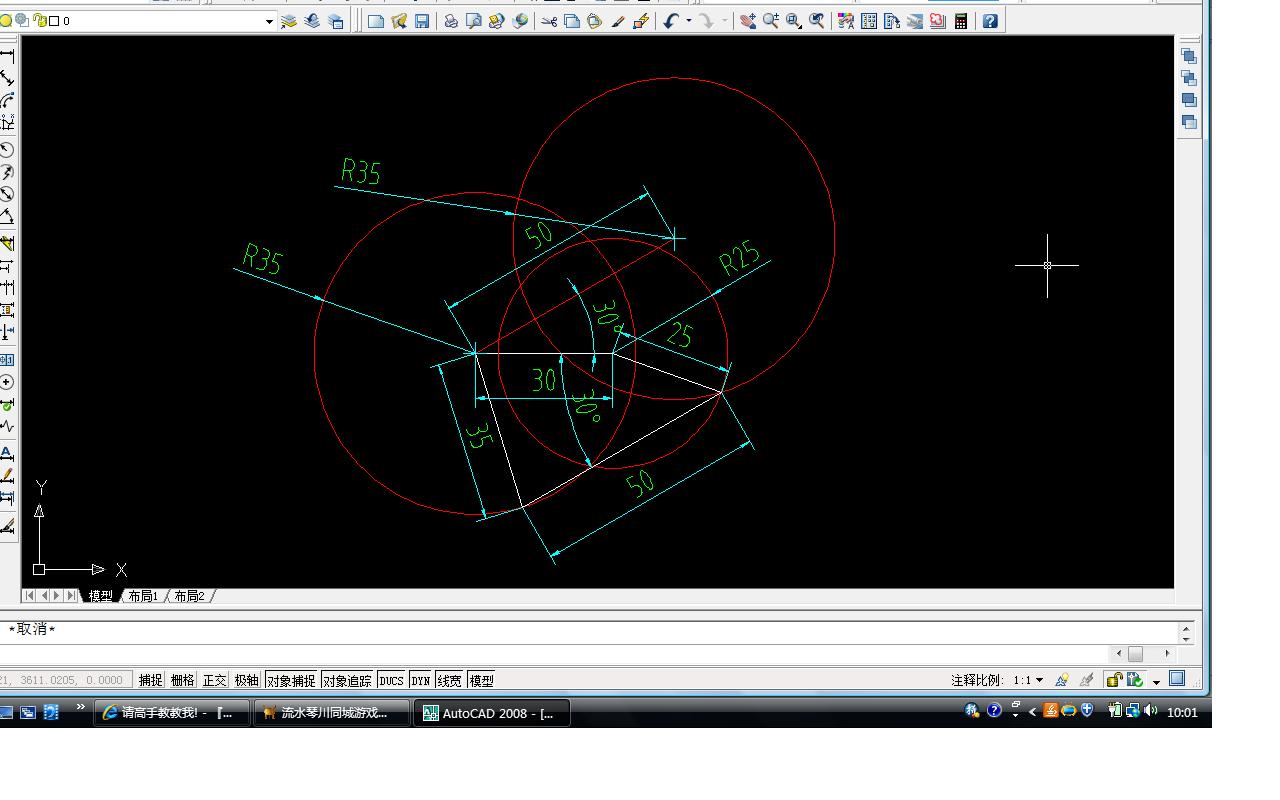

如果已知四边形的四个边长,其中一条边是水平线,对边的长度和角度已知(假设它与水平面成30度夹角)如何把他们连接起来,请高手教教我!

先画水平线和有角度的线。然后在线的两端画圆(半径为另两边的边长),交点就是第四点。

发表于 2008-12-7 10:03:03 | 显示全部楼层 来自: 中国江苏苏州
画了一个示意图,请参考。
