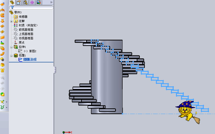

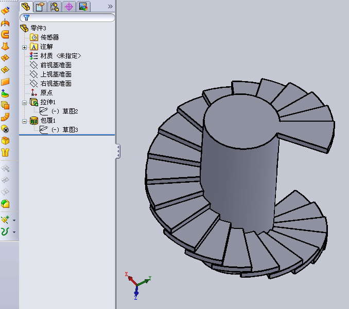

用包覆畫螺旋梯
1 T" ]: c/ z8 I$ a 螺旋梯.jpg # t8 U  J- D. [4 c( @, Z( ^' b5 G

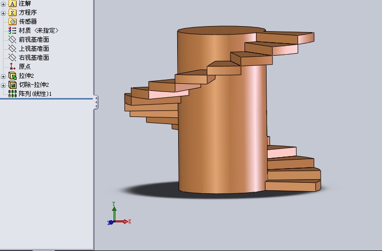

发表于 2008-12-7 17:16:52 | 显示全部楼层 来自: 中国山东东营
原帖由 赶路人 于 2008-12-7 16:53 发表 http://www.3dportal.cn/discuz/images/common/back.gif4 K6 h0 Q1 G5 l5 ?8 _! r1 T
想问一下随行阵列是怎么一回事???请教一下,谢谢!
7 A+ H+ V$ Q0 T: V这就是用随行阵列做的# \/ L$ Q$ N7 j, g$ [. x/ M3 R: _
楼梯.rar
95.22 KB, 下载次数: 68

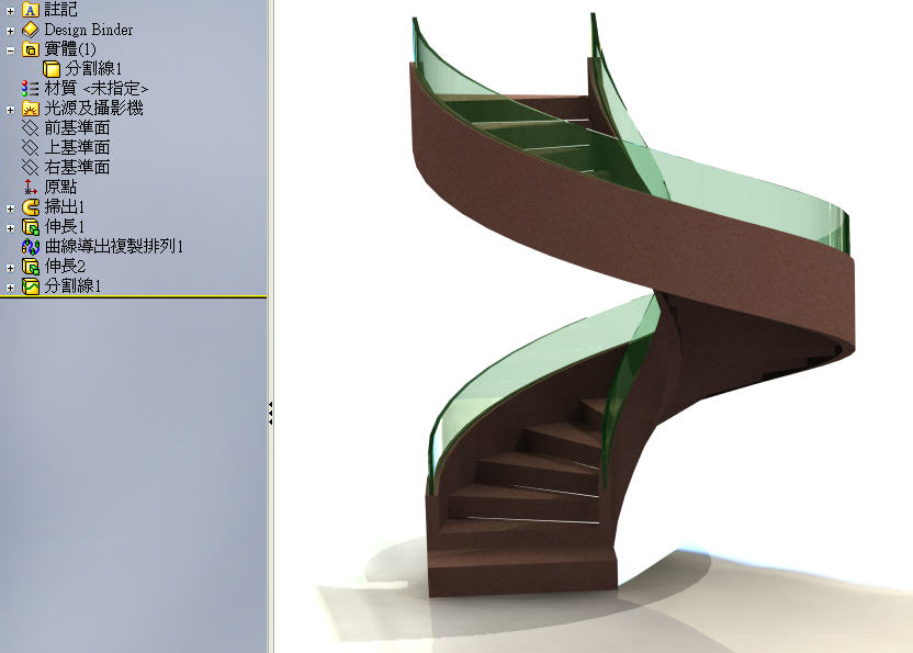

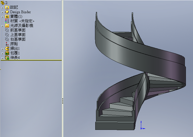

发表于 2008-12-8 23:09:00 | 显示全部楼层 来自: 中国台湾
又長又囉唆的 延伸  但容易些 ..............[localimg=400,287]1[/localimg]0 E- h+ Q4 M5 [! F
.......... :lol: :lol:' X( ~$ e  z2 ]( j7 D/ v4 X
$ C- b8 @5 t  x% P$ Y' H
[ 本帖最后由 hidingman 于 2008-12-8 23:22 编辑 ]
发表于 2008-12-8 23:24:20 | 显示全部楼层 来自: 中国台湾
圖傳不上來 2.jpg   :L

 楼主| 发表于 2008-12-9 08:12:51 | 显示全部楼层 来自: 中国广东惠州
看來條條馬路通羅馬,各位高手作法異曲同功,提供了大家不同的思維.
