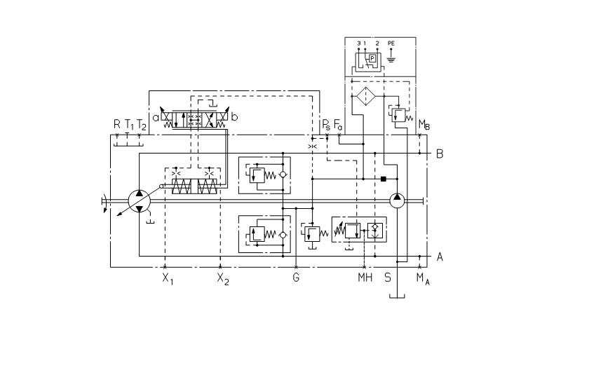

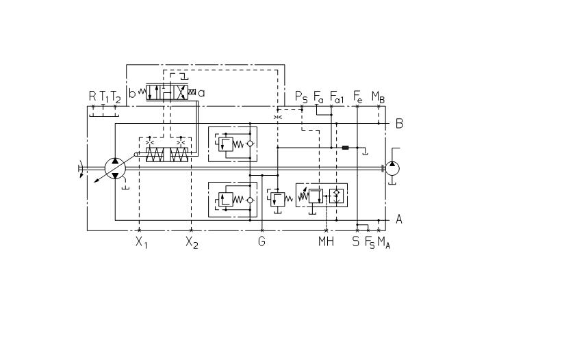

[已解决] 哪位大虾能解释一下A4VG变量泵的原理,小弟在此谢过了,拜托拜托!!
发表于 2008-12-6 20:54:50 | 显示全部楼层 |阅读模式 来自: LAN
力士乐A4VG的变量泵,R、T1、T2、X1、X2、G、MH、S、MA、MB、A、B、Ps、Fa、Fa1、Fe每个接口的作用分别是什么,在哪种回路中会用到,希望大家不吝赐教啊
2 }" y7 r  o' f& Z( F, W/ r8 M- U
; ~8 C. u: e% F2 A- u$ d[ 本帖最后由 qhdhcs 于 2008-12-22 09:09 编辑 ]
发表于 2008-12-6 21:41:22 | 显示全部楼层 来自: 中国上海
真是佩服你呀,这些东西样本上都有的哦9 i: ~9 [' o' c" n- a& ~
X1和X2是变量控制口,A和B是工作油口T1和T2是泄油口。R口给壳体加油时可以用,平时都堵这的。MA和MB口是测工作压力的。FA和FE是接过滤器用的,就是补油泵吸进来的先过滤了再进闭式系统。S是吸油口。这上面的口是用的上的。其他的口因为不常用所以要看样本了。

谢谢大虾,刚才研究了一下,还是有些地方不明白,' ?( i  p/ f4 b& P4 _' p) S
X1和X2是变量控制口,控制油液是从哪个器件(马达or泵or?)流入到这两个口呢,就是说用什么来控制呢?  为什么不是通过控制电磁阀a,b来实现转向和流量控制呢' T$ K' _4 H6 Y$ k* s. T! L' {
T1和T2是泄油口,这个意思我不大明白,它们之间要接一个什么东西来泄油么,泄油的条件是什么,原理是什么哦(怎么实现的呢)$ y) v; p4 a) z3 X# f  n, I
5 p& b' V4 W) w8 h为什么有了Fa还要有个Fa1呢,同样的S口和Fs口是不是重复了呢,要两个作用相同的口是什么意思呢
- t- @/ H6 r  P! i1 w+ {2 i* o
" R/ j) P- D" B- A7 f9 z9 eMH口和Ps口作用没有提到哦,包括中间的那个器件(一个是梭阀,另一个不知道是不是溢流阀)的作用是什么呢,如何工作呢9 p& _$ b7 j: a. H; B- N+ n
8 s) |* [% B: [  r- b3 b

jinshanjizi 发表于 2008-12-7 10:37 static/image/common/back.gif: _2 U! F' a( J/ g, {
/ z: V) p- U; sX1和X2是变量控制口,控制油液是从哪个器件(马达or泵or ...
. d  g8 V; U( D* U2 [/ bX1,X2是变量伺服缸的控制口,接上压力表可以校正泵的中位情况,如果没有上面的换向阀,可以从X1,X2口引控制油,控制泵变量。T1和T2是泵的泄油口,是需要接管路回油箱,但只需要接一个即可。Fa,Fe是补油泵出来后外接过滤器用,一个接过滤器的进口,一个接过滤器出口。MH口是可以用来测试工作的压力口(相当与MA,MB口同时装测压),PS口是进控制阀的测压点
