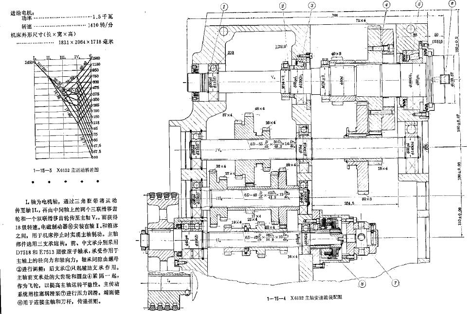

哪位可以给我介绍一下x6132铣床主轴传动系统的资料啊,包括用的什么铣刀,铣刀的规格。负载转矩T等。

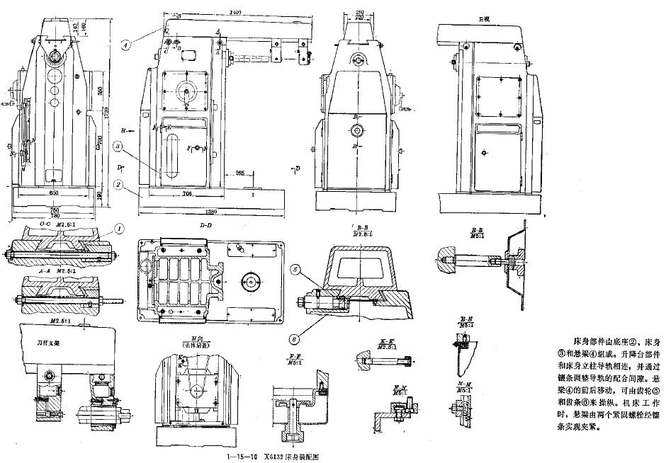

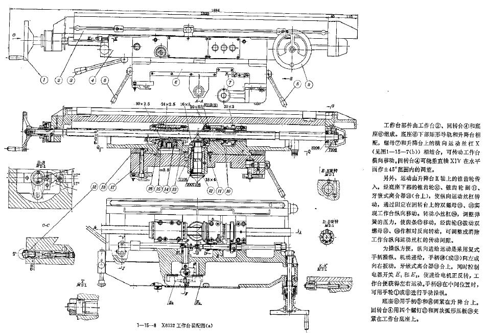

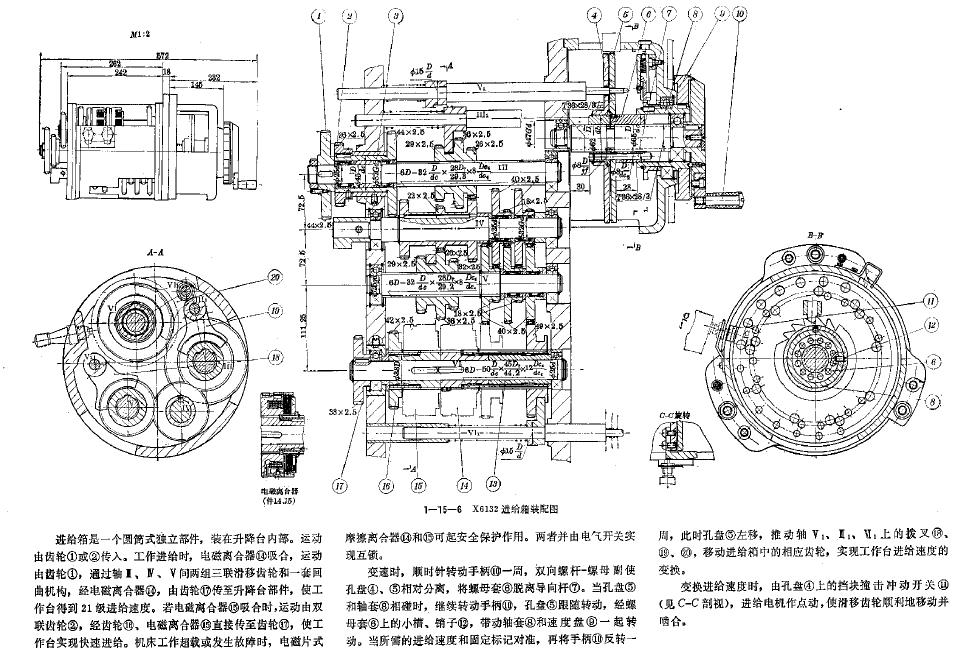

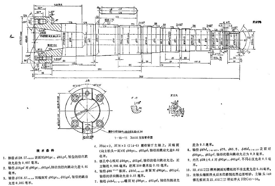

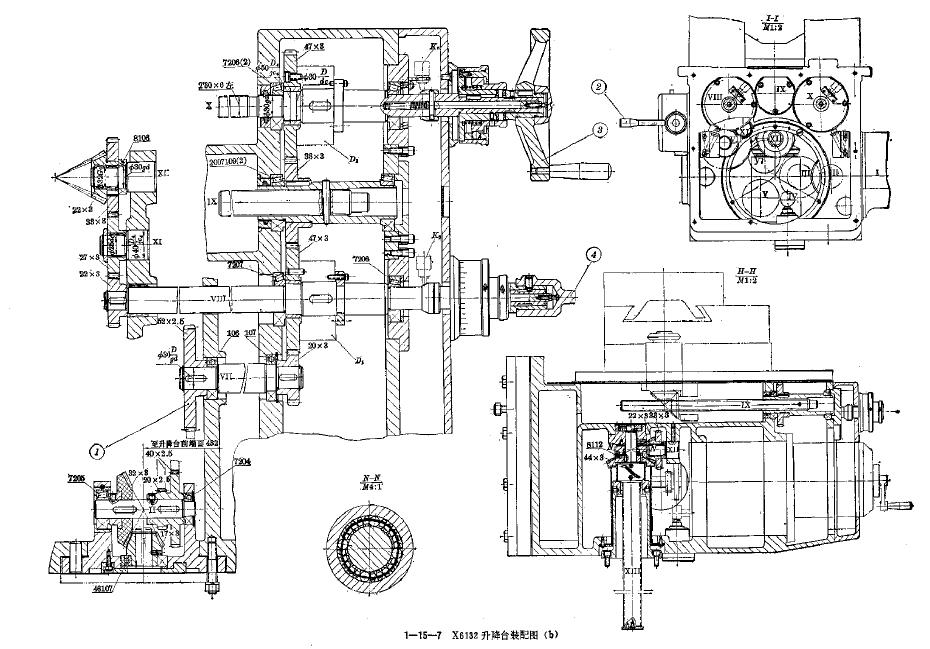

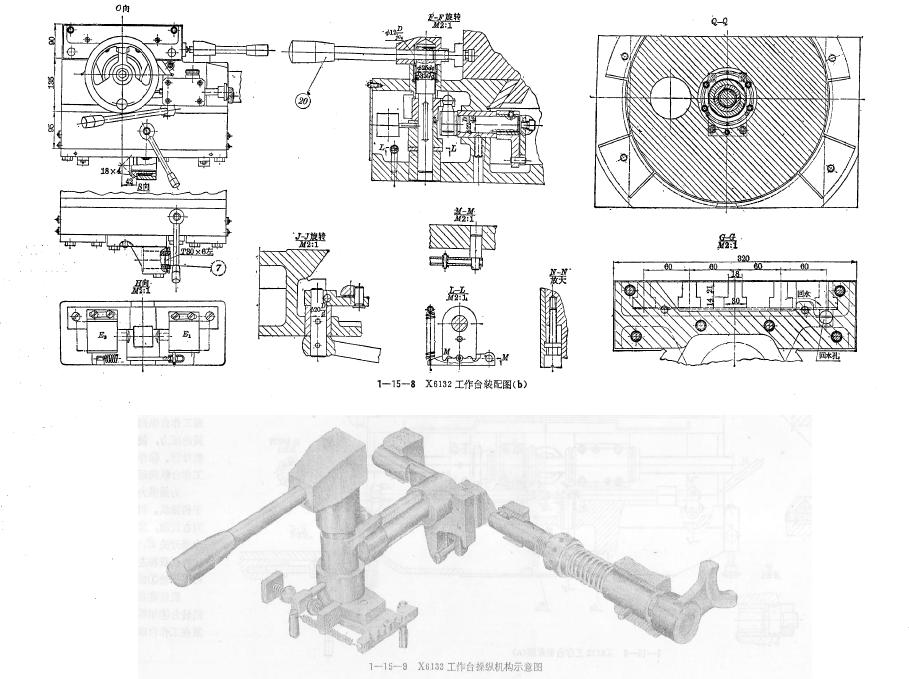

x6132铣床的资料

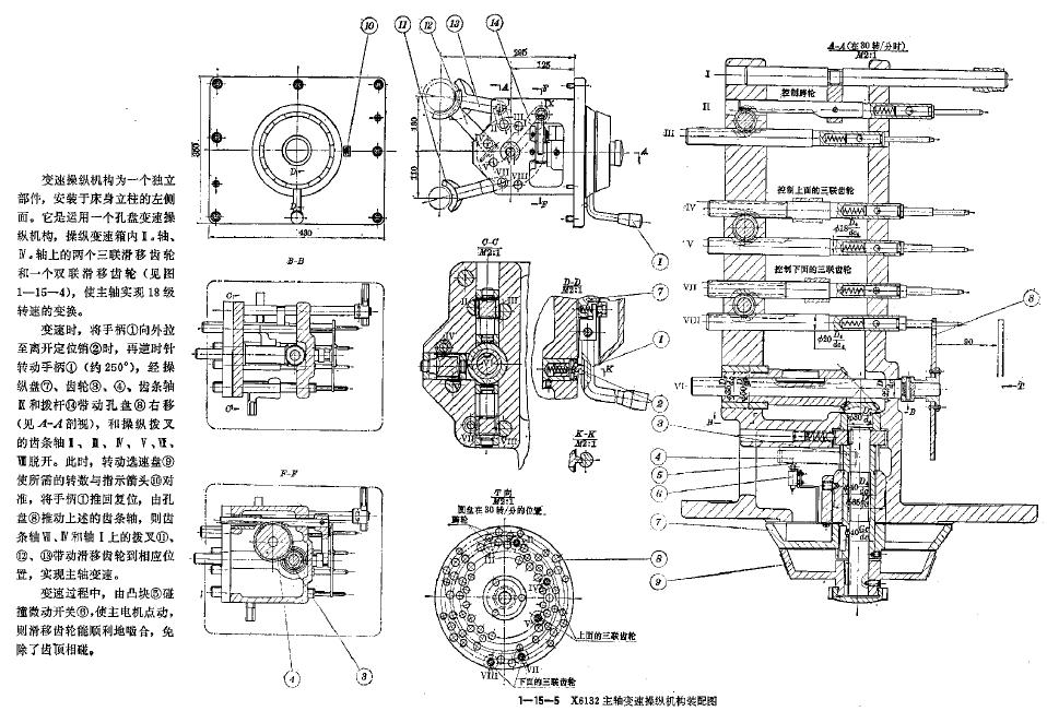

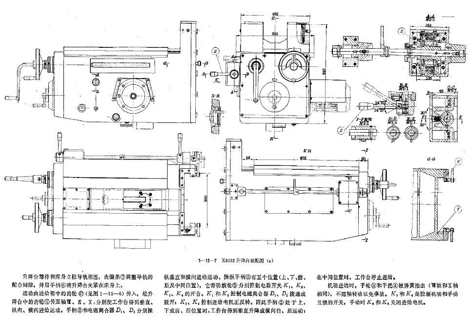

x6132铣床的资料续

这些有没有AUTOCAD格式 的啊?
发表于 2010-1-5 20:13:13 | 显示全部楼层 来自: 中国江苏
就是图册啊,我们图书馆的这两页被人撕掉了。没道德吧!
