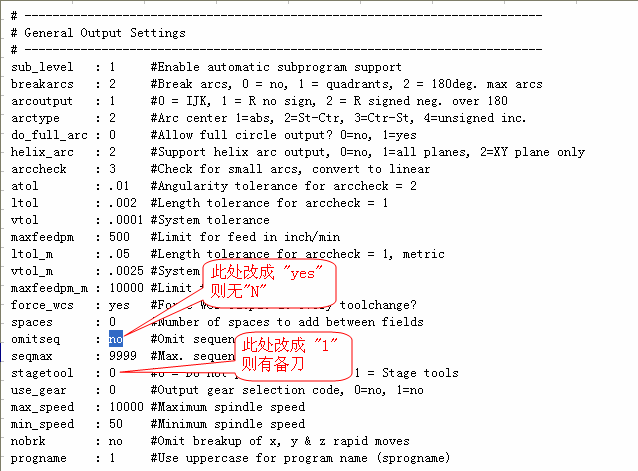

NC程序如何去掉程式序号

是阿,我用的是三菱系统,把行序号(N10、N20——)去掉的话可以省很多空间,高手帮帮忙!

就是这个N号了    后处理里面怎么改啊
发表于 2008-12-11 09:24:15 | 显示全部楼层 来自: 中国江苏苏州
我要在T4M6后面加准备刀号T5。  后处理里面怎么改啊
发表于 2009-1-8 16:05:38 | 显示全部楼层 来自: 中国江苏无锡
打开使用的后处理 **.PST.
