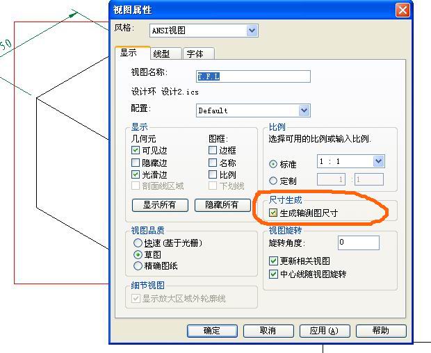

发表于 2008-12-7 20:52:54 | 显示全部楼层 来自: 中国江西南昌
在属性里把“轴测图尺寸”打勾。
小贾师傅 + 3 应助,正解!

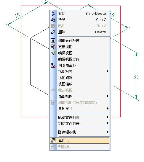

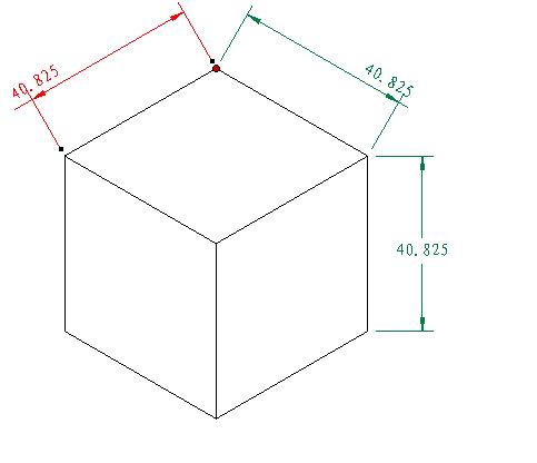

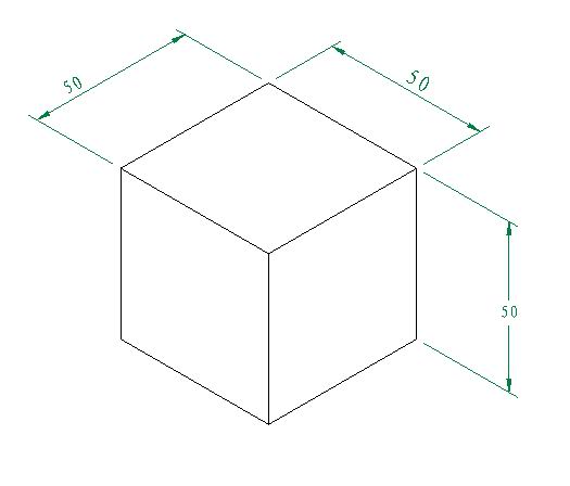

我来贴个图吧。
9 B0 U  E+ d$ c4 K& A1、真实尺寸  f( x* M5 e9 d  \9 B9 F
$ L; C9 v3 I5 Y- @& S' _2、在视图上右击,右键菜单中选-属性
; y9 q# _8 J& B. B" S+ J 2.jpg 8 {9 N' x& w, j# r) c( y
3、* U% Y* y6 E, O, O
) o0 ?# e1 P' Q$ a- x4、这就是为什么不是实际尺寸的原因了

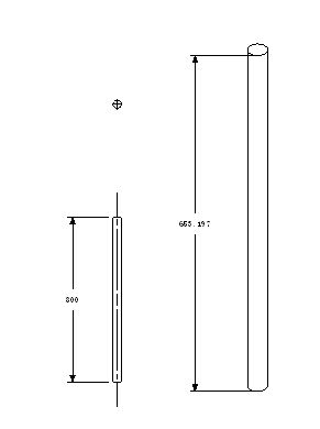

 楼主| 发表于 2008-12-8 15:09:22 | 显示全部楼层 来自: 中国黑龙江哈尔滨
正方形可以变过来,但园柱体为什么变不过来。请指点。

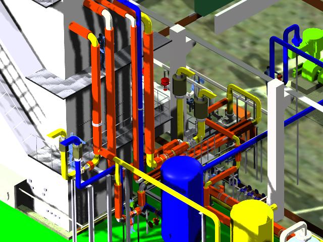

 楼主| 发表于 2008-12-17 21:05:37 | 显示全部楼层 来自: 中国黑龙江哈尔滨
做的一个例子
这是我用CAXA做的工程设计,我想把它做成轴测图,这个例子中立管尺寸在轴测图中能反映实长吗?
