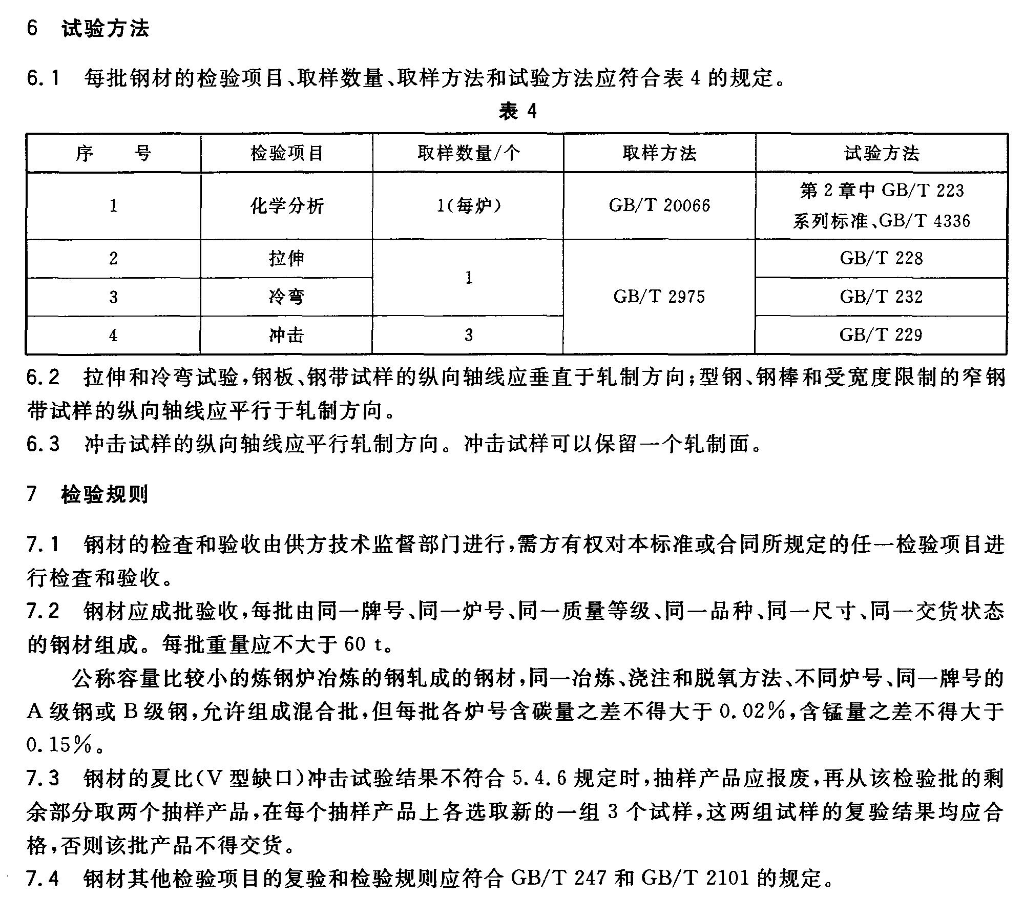

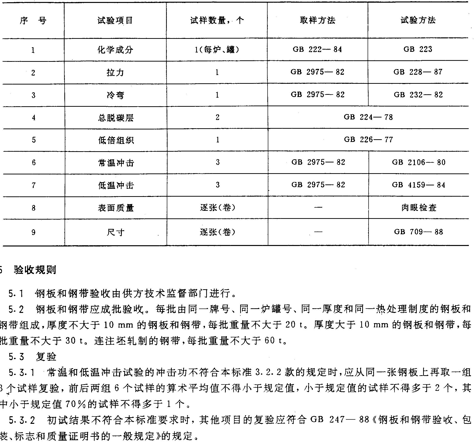

发表于 2008-12-7 17:33:14 | 显示全部楼层 来自: 中国浙江舟山
GB-T 708-2006 冷轧钢板和钢带的尺寸、外形、重量及允许偏差
: Y+ @8 X) W$ D2 V# {. GGB-T 709-2006 热轧钢板和钢带的尺寸、外形、重量及允许偏差
, z4 z# X$ I' W" KGB-T 711-1988 优质碳素结构钢热轧厚钢板和宽钢带
9 k9 \: q2 n5 \  o9 @/ \对于碳素板的标准非常多,不同的规格要求不同附图是GB/T700及GB/T711中的一段& u, O& i1 C; v; `  }8 G* ~- L+ t+ H& Q
