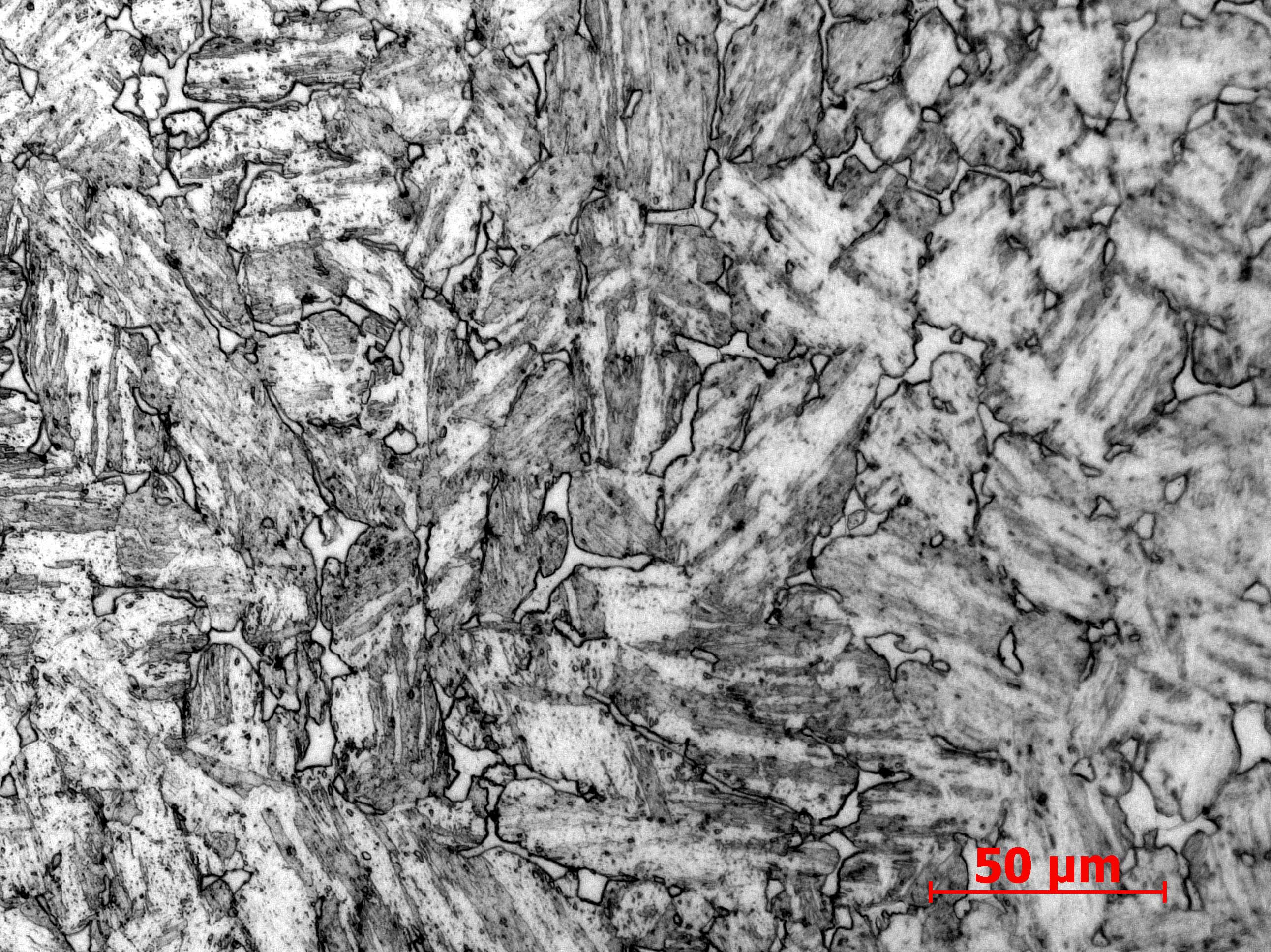

[求助] 帮忙分析一下这个组织
发表于 2008-12-7 15:56:31 | 显示全部楼层 |阅读模式 来自: 中国广东深圳
材料:17-4PH
8 r% E- M) v( _白色的网状组织是什么?
500倍
500倍
发表于 2008-12-8 10:22:19 | 显示全部楼层 来自: 中国山东青岛
看着像渗碳体。
发表于 2008-12-8 14:07:40 | 显示全部楼层 来自: 中国四川绵阳
材料成分是什么,或者牌号是什么
材料成分是什么,或者牌号是什么
发表于 2008-12-9 09:15:46 | 显示全部楼层 来自: 中国江苏常州
楼上的两位怎么信口开河呢?# {5 H+ d( {/ }! G! R, S$ s
17-4PH:在国内的牌号对应为0Cr17Ni4Cu4Nb ,标准成分的含碳量在0.04%左右,这么低的含碳量能出现那么多的渗碳体?' Z2 [+ [, W+ H& V( _- X* X2 s: j, v
这个牌号我也不是很懂,我判断从形态上判断应该是先共析铁素体。- L- G/ L  W6 r1 T& n5 ?9 K3 m, I
如果要准确知道,应该还要查相图。
发表于 2008-12-9 09:31:29 | 显示全部楼层 来自: 中国天津
17-4ph含碳量只有0.04% 应该不是渗碳体,有可能为过烧造成的铁素体延晶界析出
发表于 2008-12-9 09:43:38 | 显示全部楼层 来自: 中国浙江杭州
感觉像是碳化物
发表于 2008-12-9 09:45:27 | 显示全部楼层 来自: 中国天津
严重认为楼上的很强,我是参考了标准CBT1209-19920Cr17Ni4Cu4Nb(17-4PH)马氏体沉淀硬化不锈钢金相检验,才明白一点 但还不是很懂,我把标准发上来,大家看一下 似乎铁素体是黑色的
发表于 2008-12-9 09:49:00 | 显示全部楼层 来自: 中国天津
标准
金相标准 但好像没有白色的网状物
CBT1209-19920Cr17Ni4Cu4Nb(17-4PH)马氏体沉淀硬化不锈钢金相检验.rar
712.65 KB, 下载次数: 1
发表于 2009-1-14 14:19:27 | 显示全部楼层 来自: 中国上海
这是应该选分结晶的产物,17-4是一种沉淀硬化不锈钢,钢的浇注温度过高导致
