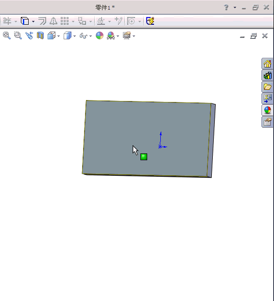

电脑上装有09,只是好少用,机器差,拖不动呀,一启动09就要等好几分钟,新建一个零件又要等一分来钟,进去后的操作又不是一般的慢呀,还是习惯用07。% @: F- t) G& `# j0 P/ V2 f
09的材质可以这样添加:! B7 c# y3 v; r3 N) W2 [% t
+ d/ L2 T: }7 |1 V8 t7 A( q
1.gif ; q) R+ I5 y1 e2 ~% X$ O- O
- T! v0 Q! g) u9 M
习惯后操作还是很方便的。

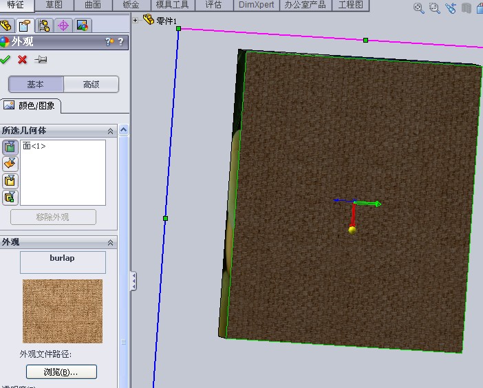

发表于 2008-12-10 20:05:48 | 显示全部楼层 来自: 中国江苏常州
也可用浏览的方式获取SW07或SW08中的纹理,或者用其他文件夹的图片.

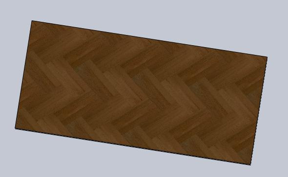

发表于 2009-1-5 11:01:20 | 显示全部楼层 来自: 中国广东深圳
不仅可以设置纹路,还能贴图!2 [) h$ d8 J% _; \
http://www.3dportal.cn/discuz/vi ... &extra=page%3D1
