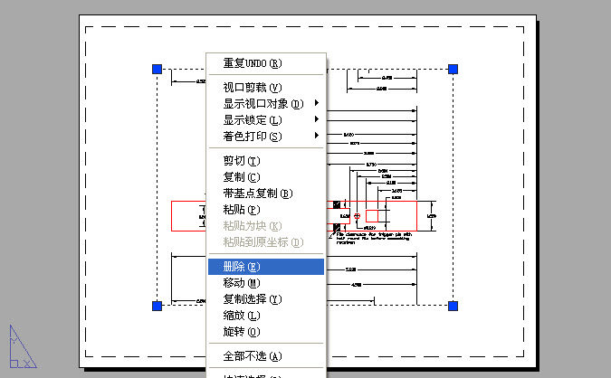

在布局里的图框,怎么取消呢?
发表于 2008-12-8 10:30:01 | 显示全部楼层 来自: 中国江西萍乡
为什么要取消呢?你说的是视口吧?那个要的啊。你可以改变它的大小或布满。
$ I* E  U! Z: i3 F3 v  O  删除的话用鼠标选中你说的“图框”,右健“删除”即可。
发表于 2008-12-8 16:45:57 | 显示全部楼层 来自: 中国河南郑州
布局里为了显示模型空间的图形,要有视口。视口可以建立,也可以删除。一般不用视口作为打印的图框,图框要单独在布局里制作!
发表于 2008-12-17 10:41:25 | 显示全部楼层 来自: 中国浙江温州
样板里面有 CAD已经做好的布局 如果有特殊要求 你可以在哪里面稍微改下2 B, T- q/ r! k  g' ]
