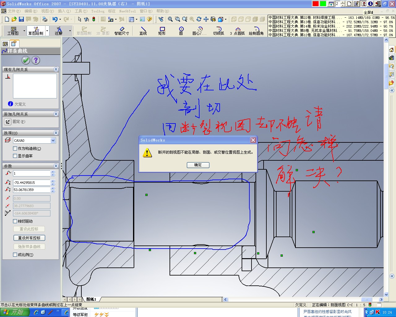

; L) j4 [2 ~7 u本身这个视图就是一个剖视图,在其中的某一部 位,还要进行局部剖,我用“断开的剖视图”却不行,为什么呢,请老师们教我!:handshake :handshake

原帖由 扫街 于 2008-12-8 10:58 发表 http://www.3dportal.cn/discuz/images/common/back.gif0 a- p: W9 h6 n) m- w8 \# e
你可以看帮助文件,不能在剖视图中使用断开的剖视图。
4 V$ K+ y- a. ]/ N1 Y" W* ?
8 a  ]" G$ F' @7 T6 C* ^% s1 r* k* j我知道不能,可我想知道怎样才能啊

发表于 2008-12-9 10:08:17 | 显示全部楼层 来自: 中国广东深圳
有些组件剖时会出一些问题...比如如果你要求中心位置剖时不成功,可以将剖切位置偏一点距离就可以了...

看一下这个看有没有用
% I6 M5 [1 v6 z" l) Uhttp://www.3dportal.cn/discuz/vi ... page%3D1&page=1

原帖由 shubinf 于 2008-12-9 13:50 发表 http://www.3dportal.cn/discuz/images/common/back.gif) Z( G0 F2 y5 Q: G/ u. ]0 [% z
看一下这个看有没有用  X+ i" n& b$ ]2 {4 U; L$ G! L
; g5 h' W. Q6 L' V6 r. [/ n( t$ f; ]) d( P
# i- O2 c; \" }- o5 C( g4 }谢谢,此法可以用,只是剖切的标识要另外加,感谢楼上所有热心的朋友
