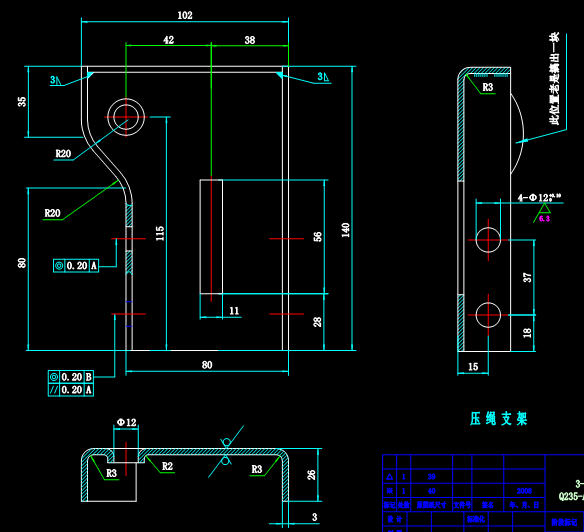

画出板金零件及展开图,此板金件是用磨具成型的。成型以后,局部位置高出一块还需要用砂轮磨掉,挺费事。

磨具冲压 要展开图

有展开图也没用啊,你不是已经在生产了么?看看那个位置是不是均匀的变化,然后在料片的相对位置减去适量的材料,如果要求不高的话,多试几次就好了,

因为涉及到磨具修改,不能老从新做磨具,这次修改必须一次修改到位

你这个用钣金做不出来啊,更别提展开了

9 L- K% [+ Z( q* E8 e- C钣金怎么做呀这个东西。钣金后再焊接成型还可能。
$ A- D4 g1 z$ S( {) P/ z& U% A
已经做出来了,磨具冲压做出来的,就是两个圆弧处高出一块,还得个个磨平 一作就是好几千件,挺麻烦,展开图圆弧处不对,,高手请给出一个正确展开图
