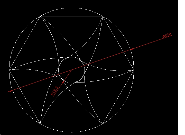

[讨论] 简单的题,难道我错了吗
发表于 2008-12-8 11:07:32 | 显示全部楼层 |阅读模式 来自: 中国湖南长沙

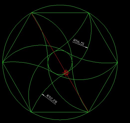

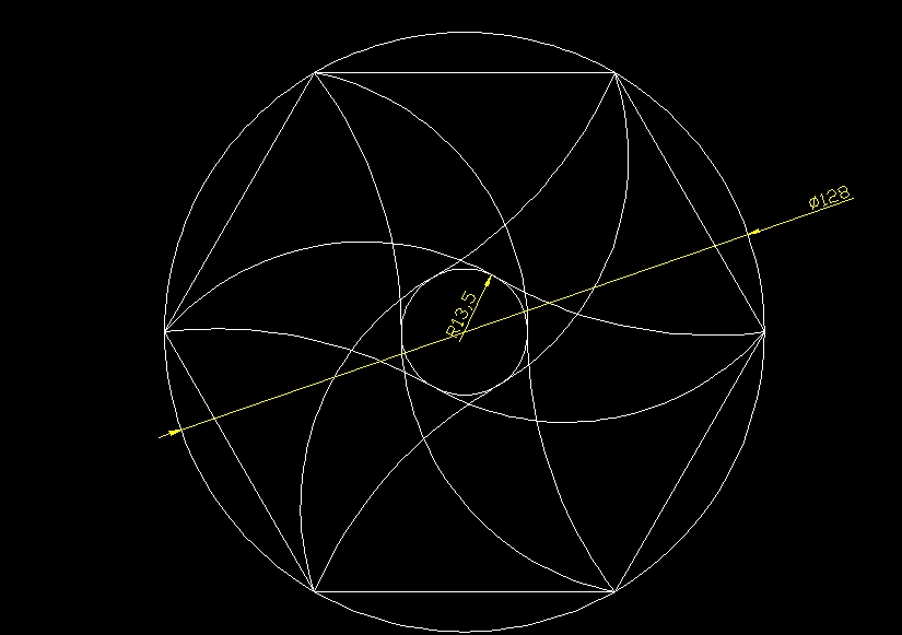

我作出来成了这个样子
3 [9 K- J- c/ E1 D* p- a6 C9 ]) q3 Z 未命名.JPG

条件不足,答案不是唯一确定的。

圆弧要和中心圆相切
: t. `  n4 L" h圆弧的画法用起点-切点-垂足画法

缺条件 :ang: :ang:
. K8 X; `- B8 t; k% \2 h$ Y. p有多种答案5 Q  u6 |. m5 L$ |9 t& l. |: k
暂列两种情况; s& W" ~  R* K
比对图形 答案应该是第一种

因为图形内曲线缺条件 ,所以答案有N多种

这个题没有说的很详细,不过看题的本意来讲应该是
5 \9 p: ?1 N, {0 h8 Y中间的圆弧是连接的关系,如果中间用13.5的圆来过渡就无解了。
% t6 }! ]4 ^0 Q# s! @0 C我画了一个结果6 B8 r* @0 r0 ^5 A$ T5 L
中间那个红点是过渡点,就是斜线和圆的交点。

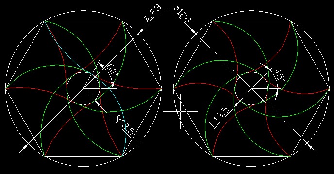

这个图并不缺条件.
, P6 P) C( X1 o- g从图中正六边形及尖形相交于六边形项点的弧来作图判断,相交于六边形项点的两段弧一定各自通过隔邻的六边形项点,那么,就可通过如4楼所说的方法:点点垂(或点点切)

原题好像说的有点问题。
发表于 2009-9-26 02:10:56 | 显示全部楼层 来自: 中国河南平顶山
好像中间那个圆的半径有问题
发表于 2010-4-16 13:52:08 | 显示全部楼层 来自: 中国北京
感觉条件是不够
