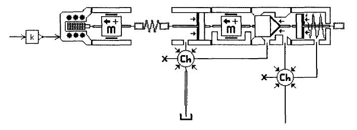

一个文章中,用AMEsim的HCD元件库建立一个直动式溢流阀模型如下:
  v# V" M( {. q" t5 F0 T2 m* o2 }/ O0 @$ R- X7 f

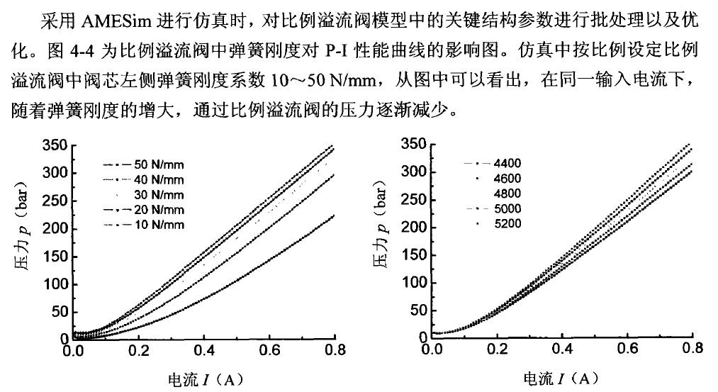

请问如何在AMESim中做出如下图的特性曲线,如何加信号?
