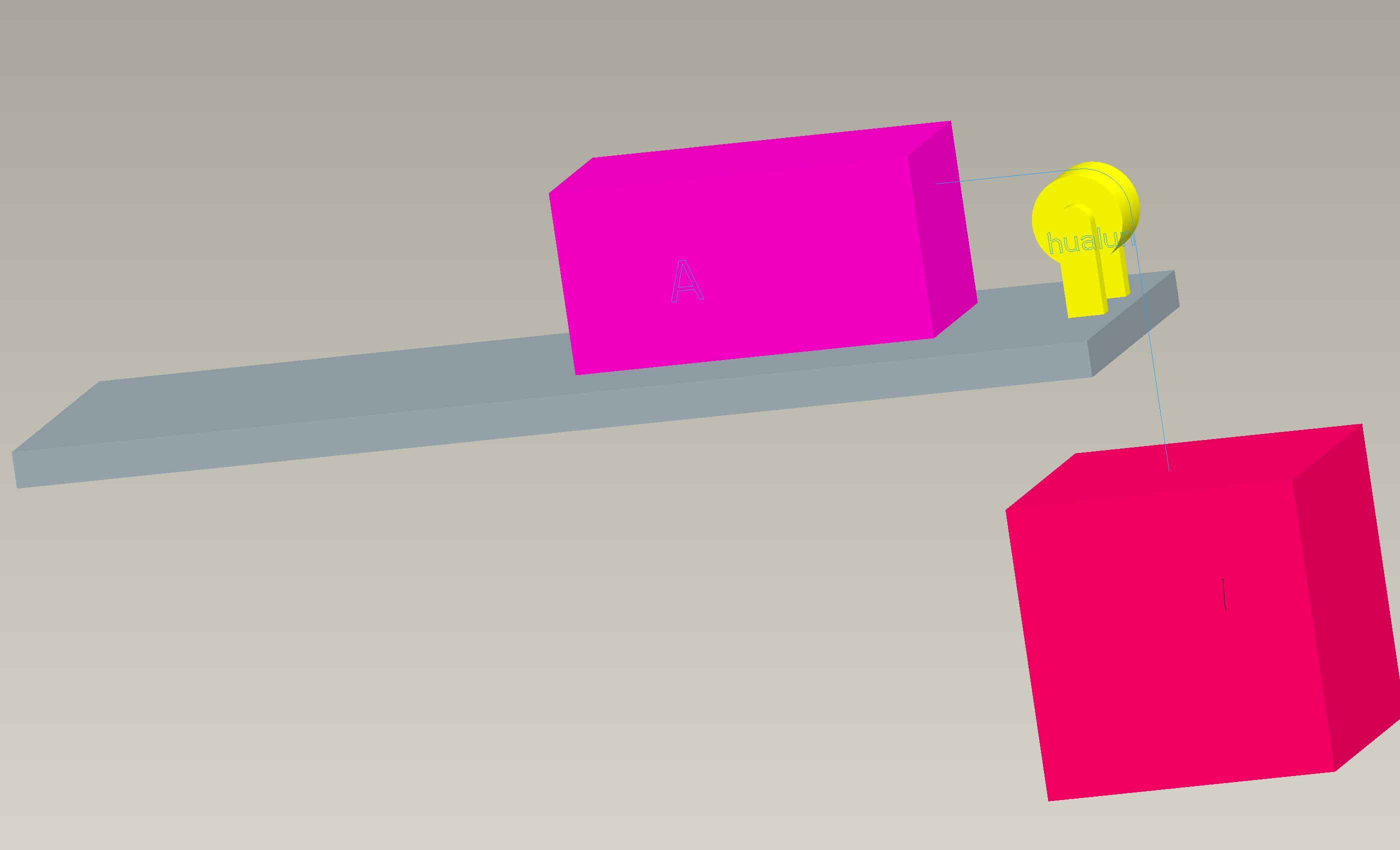

gaibianzhongli.jpg       重力的作用方向是垂直向下的,现在的问题是要让物体A在重力的作用下在水平方向运动。滑轮机构是可以改变重力的作用方向的(如图),但除了滑轮机构外,还有什么机构可以把重力的作用方向改变为水平?# ^7 y: S# C5 P' W4 R
  希望大家给些建议帮助。

如果物体A水平行程较小的话,可以用L形拨杆+转轴机构。

用一个步进机构,步进机构里加个类似跷跷板似的的东西

SYY  所说的结构基本可行,但作用在物体A上的力会差别较大。
% j' D! h8 ^- f5 v" h8 C3 ^+ x' F也就是说当转轴在角度a时,作用在物体A上的力为a1;但转轴在角度b时,作用在物体A上的力为b1,a1与b1不同,差别较大。
 楼主| 发表于 2008-12-9 13:33:16 | 显示全部楼层 来自: 中国香港
lymblj 所说的不是很明白,需要一个步进电机吗?可否在说得详细点?

这里楼主需要明确一个概念,重力的作用方向是不能改变的,它一直是向下的(指向地心)。但可以将其分解为水平和竖直两个分力,楼主的真正出发点是利用水平分力使物体沿水平方向运动。楼主说的用滑轮使物体运动是克服重力的水平分力及摩擦力运动,而不是利用重力水平运动。( k% f& ?2 F, Z" I* R1 x  y
利用重力沿斜面的分力使物体水平方向运动的方法有很多,例如物体在斜面上沿滑轨移动,这里有个条件是重力沿斜面方向的分力必须大于物体与斜面的摩擦力。也可以将物体安装上滚轮、斜面装上轨道,沿轨道滚动。
