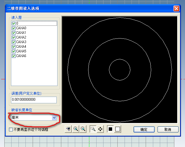

我原来用用电子图版2007做好的图纸导入到caxa实体设计以后为什么尺寸和电子图版的尺寸不一样,生成实体以后尺寸和实际尺寸不一样,这个问题怎么解决

楼主可能使这里没有设置好。
