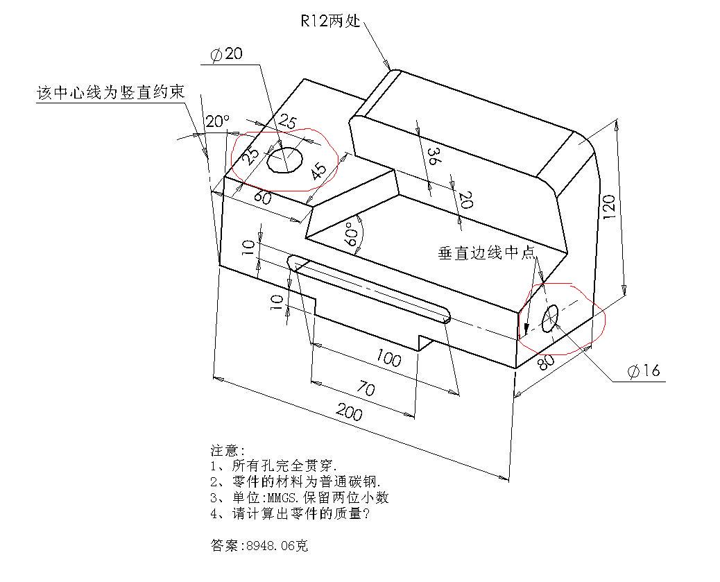

用圆圈圈住的两个。顺序不同最后的质量会相差0.01g的.

为什么会不一样呢?CAD建模应该只是简单的数学模型,出现这个的原因是什么呢?
发表于 2008-12-8 18:15:15 | 显示全部楼层 来自: 中国广东广州
你的孔是什么方式贯穿的?给定深度还是成型到下一个表面

是用SW建模的。
3 g. ?! a7 D: B/ |. d6 |在最后贯穿这两个孔的顺序不一样,质量的结果也会相差0.01g的。用的是完全贯穿.

我觉得是小数点的问题,穿孔顺序不同,软件计算顺序不同,先计算的4舍5入了,把小数多计算几位 试试

明显孔径不一样,,贯穿有相交,先后就会有质量差了
发表于 2008-12-9 19:32:40 | 显示全部楼层 来自: 中国河北石家庄
sw计算实体质量的顺序问题,中间涉及到小数点的取舍问题,即pi的取值的问题,换成正方形就不会有问题了

应该是Pi取值受到影响了在实际中不必去考虑它

这是个加工工艺问题,如果先打20的孔再打16的孔的话,中间16与20贯串的部分会保留一部分,最后质量当然要大一点!
发表于 2008-12-11 17:01:51 | 显示全部楼层 来自: 中国浙江温州
绝对是pi问题,并不是工艺问题,工艺上的问题的话相差不会这么小,不信把PI值的精度改低一点会更明显!

我也觉得只是数学问题,不是加工问题。毕竟SW的建模只是个数学模型的运算!
发表于 2008-12-12 14:56:51 | 显示全部楼层 来自: 中国福建厦门
我也试着做了一下,先打20孔的质量是10347.34501831. C0 S; ^8 p: d) c0 n6 L% a" s. n
                                    先打16孔的质量是10347.35804878( q' K4 U5 J2 S2 X: K7 z: E; ]9 F% Y
期待高手解说
 楼主| 发表于 2008-12-13 19:52:25 | 显示全部楼层 来自: 中国山东淄博
我搞不懂的是,这个软件只是用数学模型来完成建模,也就是简单的加减乘除,减法的顺序调转应该不会影响结果的。为什么会这样呢?
