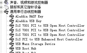

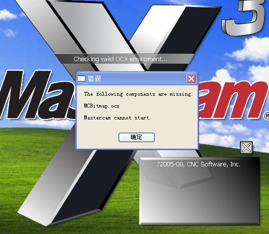

因想将MC9版通过安装Mill9_1MR0105_Moldplus9_2直接升级到MR0105版。结果没升级成功。将其卸了,反而X3的无法启动了。(如图显示)把X3卸了,重新安装就可以用(要重新安装有点麻烦)。重新安装好X3并Crack可以用时,再将MC9安装,没有执行{Crak}(因已经安装X3版的了,所以,,,)结果MC9版的无法开启,(在没安装Mill9_1MR0105_Moldplus9_2之前是可以开启的)说HASP找不到,不知该如何解决。MC9卸了X3就不能用,反复地试了好向遍了,就是安装不起来,烦呀,望知道的朋友请指教,谢谢!

发表于 2008-12-8 14:55:45 | 显示全部楼层 来自: 中国台湾
那个档是V9与X3共享档,可重装V9或跟别人要,拷贝到windows/system32/
% G* u: O! [$ u! z( @( q- n* g接着进入控制台>点击mastercam>-读取windows/system32/mcbitmap.ocr>OK

 楼主| 发表于 2008-12-8 18:29:31 | 显示全部楼层 来自: 中国福建厦门
原帖由 q5520868 于 2008-12-8 14:55 发表 http://www.3dportal.cn/discuz/images/common/back.gif" m  c" \4 P' z1 q9 E. z
1 y( Y' W- s2 ^接着进入控制台>点击mastercam>-读取windows/system32/mcbitmap.ocr>OK
8 @! I5 ?. l: j2 m1 D6 A谢谢了,解决了,重装下MC9的就好了,不过MC9版的不Crack还不能用,(原来是跟X3共一个Crack的,现在不行了)还要用它独自的Crack,所以升级没有Crack文件就不能用了。
