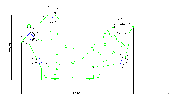

如附件零件,宽度470mm,高度270mm,厚度4mm,用六根棒将两件焊接在一起,图中蓝色线为焊接部位,要求焊接后件间距117,如何设计夹具和焊接才能保证焊后变形最小和两板的平面度小于0.5mm?欢迎讨论!

自己做了单边靠山,另侧用气缸顶住,中间用3根螺栓固定,焊后最大变形2mm,怎么就没人来讨论呢?

两边都用靠山模具固定,保证平行度0.5,然后两面小电流对角焊接连接的棒料。

直接上图,
 楼主| 发表于 2008-12-24 14:47:54 | 显示全部楼层 来自: 中国浙江宁波
客户要求平行度+/-0.25mm,扭曲小于0.2mm,两板间距为117+/-0.25,方形连接棒为21×21×122,矩形连接棒为21×12×122,图中虚线圆框内为焊接部位,如果在内侧做靠山,焊完冷却后会不会造成零件收紧不易取出,就目前焊的情况,右侧条形孔部位变形最严重,最大接近1mm.欢迎各位大侠讨论!
发表于 2008-12-25 22:09:51 | 显示全部楼层 来自: 中国北京
图表达的不清 只给个主视就完了?你这连接棒是只起个联系作用还是主体受两侧压的 焊脚有没有要求多大都不说 工艺上 应该用小的线能量 快冷 顺序上 先内侧卡具校好尺寸 粘焊后用尺校 然后卡具卡紧 开始施焊  组装留些间隙 焊完肯定要收一些 摸摸规律看收多少 估计一个左右

连接棒只起连接作用,焊较高4mm,焊后磨平,
