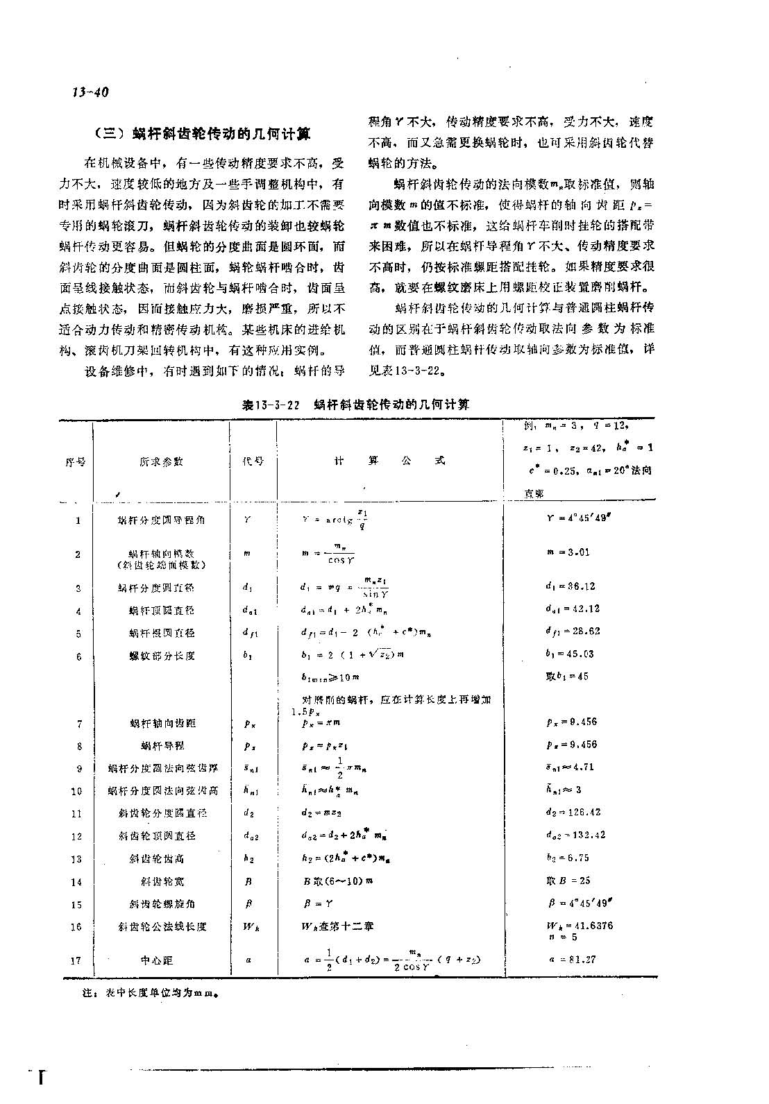

请问谁有蜗杆配斜齿轮传动的实例,谢谢?

( w$ k: [' ^2 k% V设计过很多,在机床行业
9 r: i; j7 L2 t6 e- y3 f' J6 _举几个例子:% `3 H) ^. z  k3 m! A
1.车床溜板箱中的进给传动采用蜗杆斜齿轮传动。, z7 ?$ I8 j) {5 ~
2.圆柱钻床工作台的上下手摇升降机构。
$ X% c  D& ~5 S+ J2 c3.大刨进给传动维修中。
( O5 y9 Q0 J6 E* E! n& w5 B: K8 B7 H4.小型车床螺纹进给丝杆合一传动中。7 j" a+ O8 Y3 _
5.计数传动中. |( ^/ U! J0 w6 \* K3 @
主要优缺点:
, a2 t& v) ?1 A" F; L9 P7 P1.安装维修方便,比如大修机床时。
# J/ ~  H; L& ^. x8 w+ v# A8 r2.为点接触,近视传动,容易磨损,因而一般适用于低速进给中。螺纹加工等精密传动中不用。, @" D8 u1 `) {$ u: A' T0 l
安装中心距离计算方法8 x9 K3 u0 }# }, w2 A8 L* R  S) D
按涡轮蜗杆的方法计算后除以cosγ,所以实际中心距离比涡轮蜗杆大一点,这一点很关键,一般人很容易出错。:lol:" n. f  K: t5 i8 k) x  _( z
