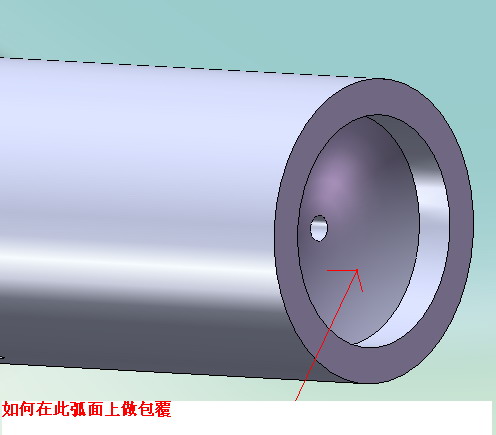

不知如何在如图上的弧面上做包覆,都弄了2天了都没有搞定,也搜索了帖子也没有找到好的方法,请老师们能指教,不胜感激。5 G: w3 V+ ^: e/ x

我需要包覆文字

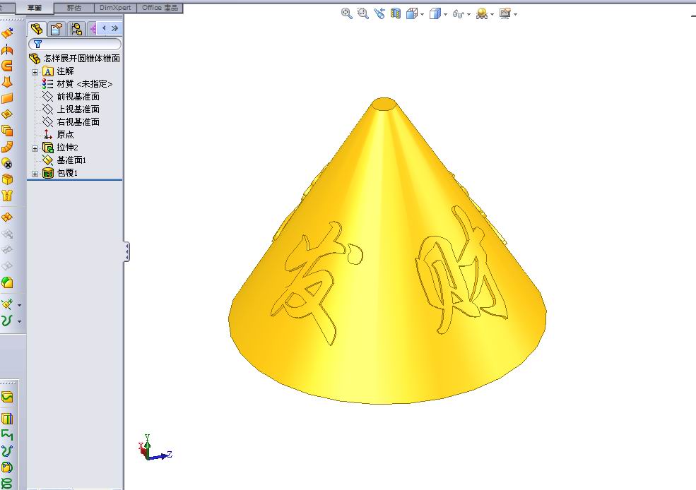

凸出文字见附件
凸出文字.rar
1.65 MB, 下载次数: 62

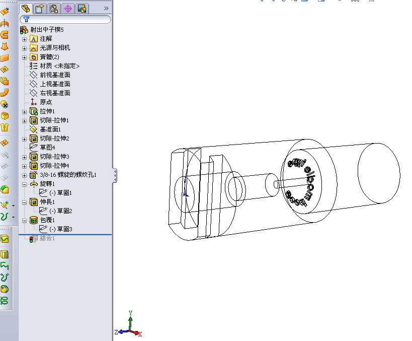

 楼主| 发表于 2008-12-9 08:39:43 | 显示全部楼层 来自: 中国广东广州
大家都方法我学习了 ,但都不是我要的结果,我是需要在内圆弧上作字体包覆。9 A3 y. R, o: g, o
请问12楼老师:你那几个“恭喜发财”字体的样条曲线的点是用什么设备扫描的吗?谢谢

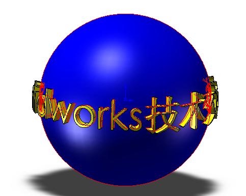

发表于 2008-12-9 10:16:08 | 显示全部楼层 来自: 中国广东惠州

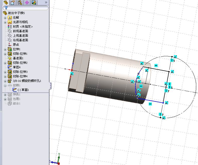

是不是這樣?
 楼主| 发表于 2008-12-9 11:28:51 | 显示全部楼层 来自: 中国广东广州
13楼的老师您能发PART上来吗,谢谢

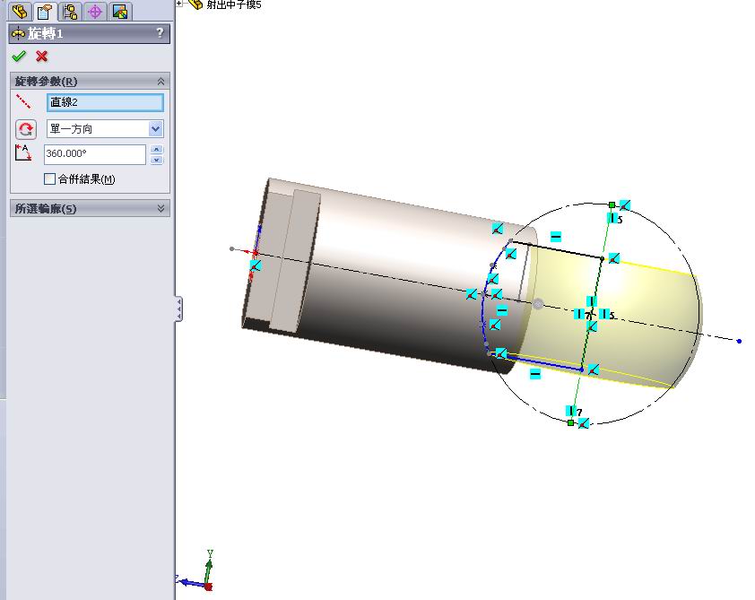

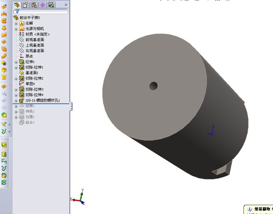

发表于 2008-12-9 11:40:58 | 显示全部楼层 来自: 中国广东惠州

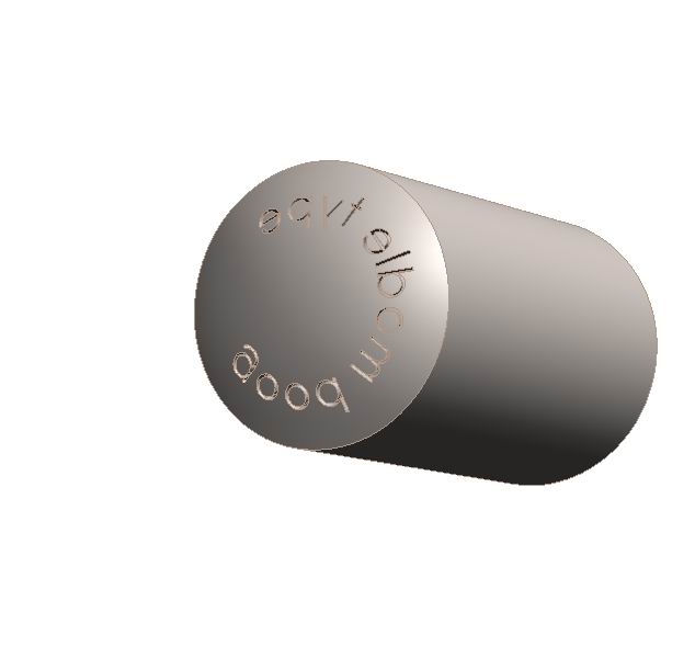

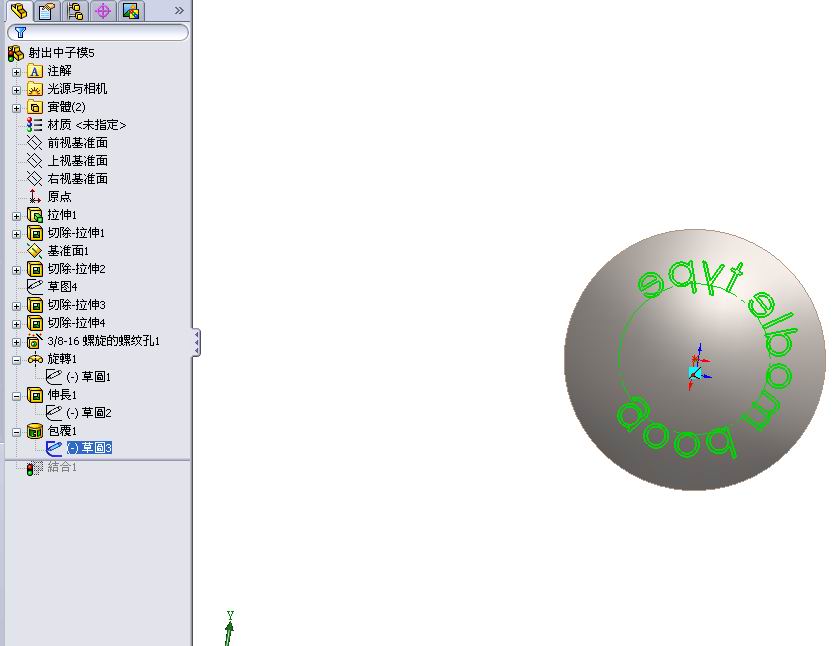

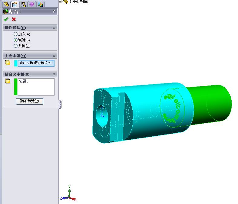

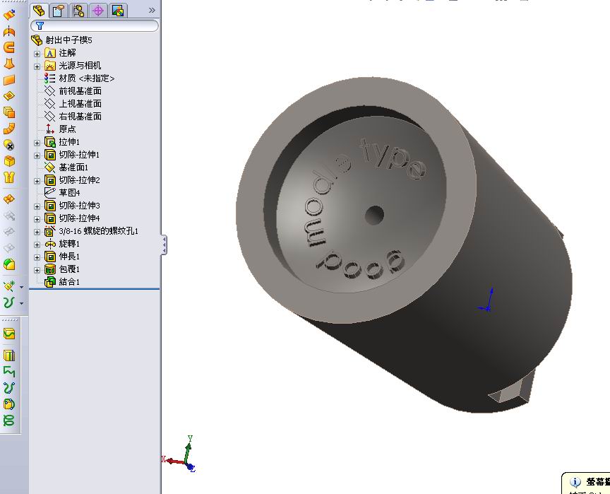

包覆完美的字
$ T0 }6 X; T9 ]8 b1 K  k  |/ `6 W bz1.jpg
0 _) P. w$ Y6 ]8 Z  \步驟如下
* e! W' I  t- J3 {4 T9 K2 |1去掉旋轉切除
% a* y2 X. B0 v" i, h/ l bz2.jpg 8 `/ n+ |3 |. K9 @' m
2依旋轉切除草圖畫一實体圓. P* T- I, Y( d+ M1 h. v
0 _' E! a4 Q) U2 R. s- ?# z3不合並結果成多實体
! l; f" P2 m4 k2 M bz4.jpg 3 z9 g7 ~9 Z2 r" j: {3 b3 c5 Z
4剪除圓實体成圓柱
1 c% W" Z/ o4 F5 v$ @, k' I( d$ k" Q" _8 i9 P
, }. H8 K$ \& S1 t! r: H0 j5包覆文字8 y3 m$ S0 B! P6 J
7 \0 v; P% l* I+ Q6 y6選凹字: k6 S  [) P: ?1 s* l
: s% o- q0 w& `# S1 Y
- {6 ]' Q* N, P
9 `' g% n5 E* e" b0 g: I& x. Y- k bz8.jpg
/ l. d& f, R! @2 I" L/ a( v7 布林運算剪除
. \5 f  J+ R5 ~5 o' @8凸字完成

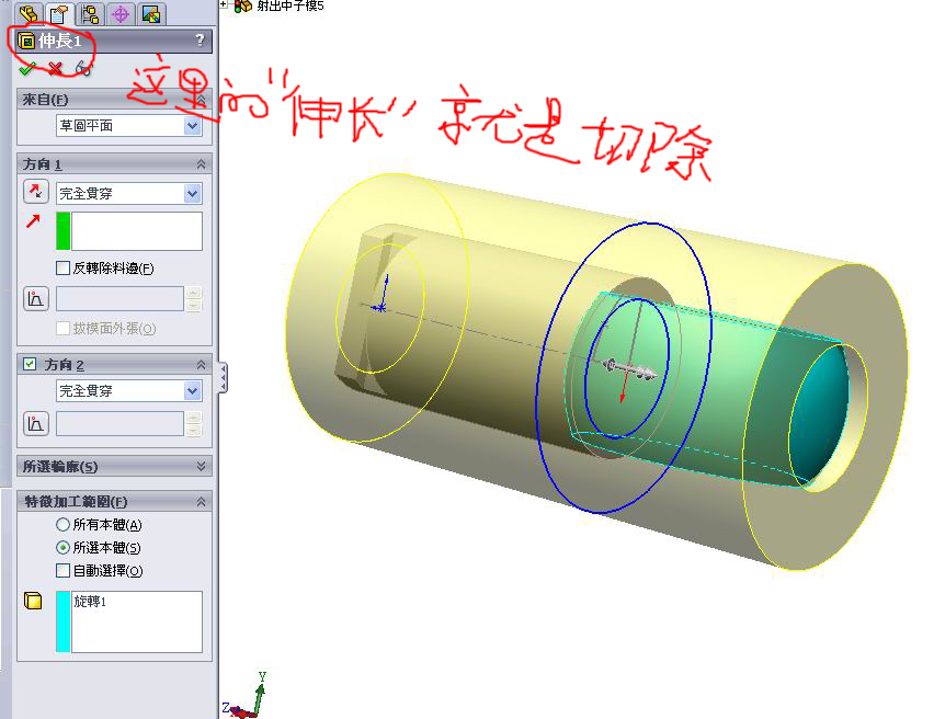

 楼主| 发表于 2008-12-9 14:25:16 | 显示全部楼层 来自: 中国广东广州
老师,我这好像没有伸长命令呢?
发表于 2008-12-9 14:30:44 | 显示全部楼层 来自: 中国江苏南京
回复 21# leoliaoliao 的帖子
这里的“伸长”命令就是“切除”

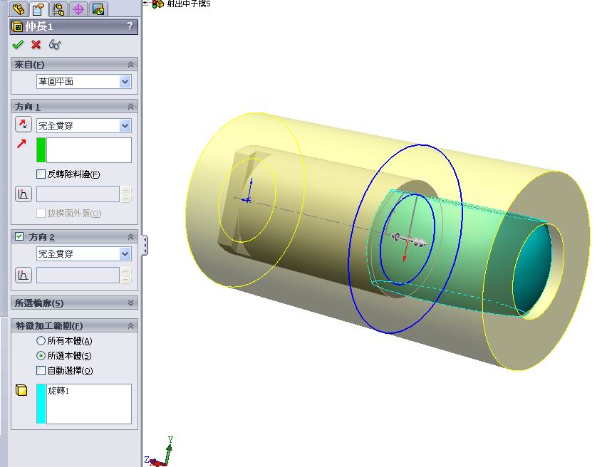

 楼主| 发表于 2008-12-9 14:45:53 | 显示全部楼层 来自: 中国广东广州
如何在弧面上做包覆
三维主任老师:我还是没有办法搞定,请帮我看看,谢谢
射出中子模2.rar
153.73 KB, 下载次数: 13
 楼主| 发表于 2008-12-9 15:05:32 | 显示全部楼层 来自: 中国广东广州
如何在弧面上做包覆

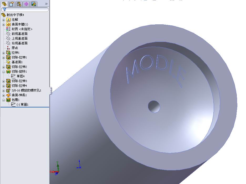

提示“选择的球面或曲面回转面,这些面不受当前支持。”
射出中子模2.rar
164.79 KB, 下载次数: 9
发表于 2008-12-9 15:10:44 | 显示全部楼层 来自: 中国广东惠州
重點要把弧線改成樣條曲線
