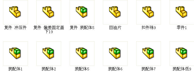

如何让这个图标变成缩略图呀,我装08时是可以的,改装09后存放在文件夹中的文件图标就不能显示为缩略图了,是否有设定呀?谢谢!

09的缩略图很糟糕,在选项里面设置,勾选“在浏览器显示缩略图”

 楼主| 发表于 2008-12-8 19:09:00 | 显示全部楼层 来自: 中国浙江丽水
原帖由 liweisky 于 2008-12-8 18:49 发表 http://www.3dportal.cn/discuz/images/common/back.gif" P" t; i, [; p  w* Z) _6 r
, N4 R( v& O9 o; ?' V/ ?. f“在浏览器显示缩略图”在哪里呀,找不到。9 A2 A: t: E& r  P, J2 ]
说详细点好吗?

原帖由 扫街 于 2008-12-8 18:49 发表 http://www.3dportal.cn/discuz/images/common/back.gif6 I- n7 e8 V, x2 N+ ]# I
在选项中的系统选项中的性能中的打开文件无预览单选框,试试不勾选。
5 R5 [8 c  y, I0 D/ q8 J" k: E好象不行呀

09没用过 试着把零件打开再保存一次 看看缩略图能不能显示出来

原帖由 kahao 于 2008-12-8 21:21 发表 http://www.3dportal.cn/discuz/images/common/back.gif- B' b. i+ e5 E' h
1 ]. X1 J- N  y1 d* ^6 h还是不行呀,用过09的朋友们帮忙说一声呀,谢谢了!

同时安装08.09版本

你看看选项表,可以的

用09打开文件然后重新保存,就可以了

有人解决了吗?我的也是不显示。
发表于 2009-3-26 09:00:11 | 显示全部楼层 来自: 中国广东深圳
我的只在sp0时出现过以上问题,论坛里有个“缩略图补丁”,打一下就好了。
