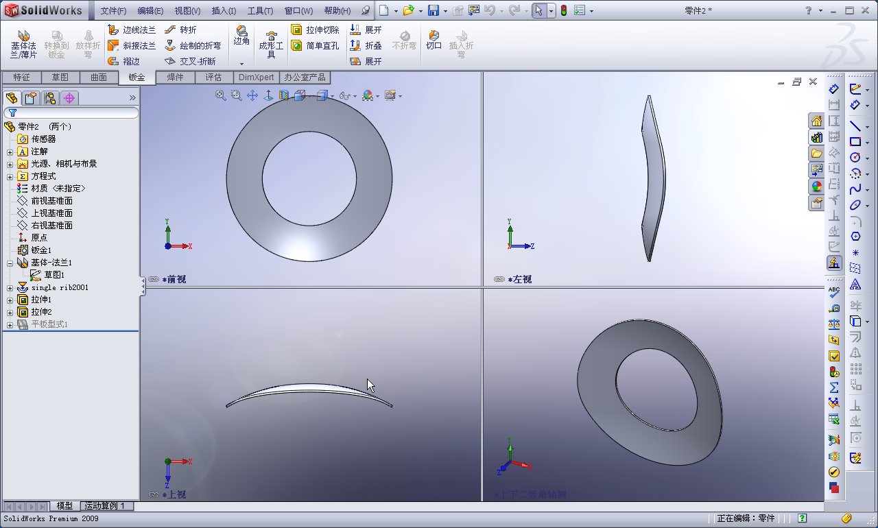

[讨论] 补强圈如何建立钣金模型

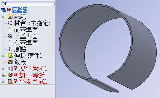

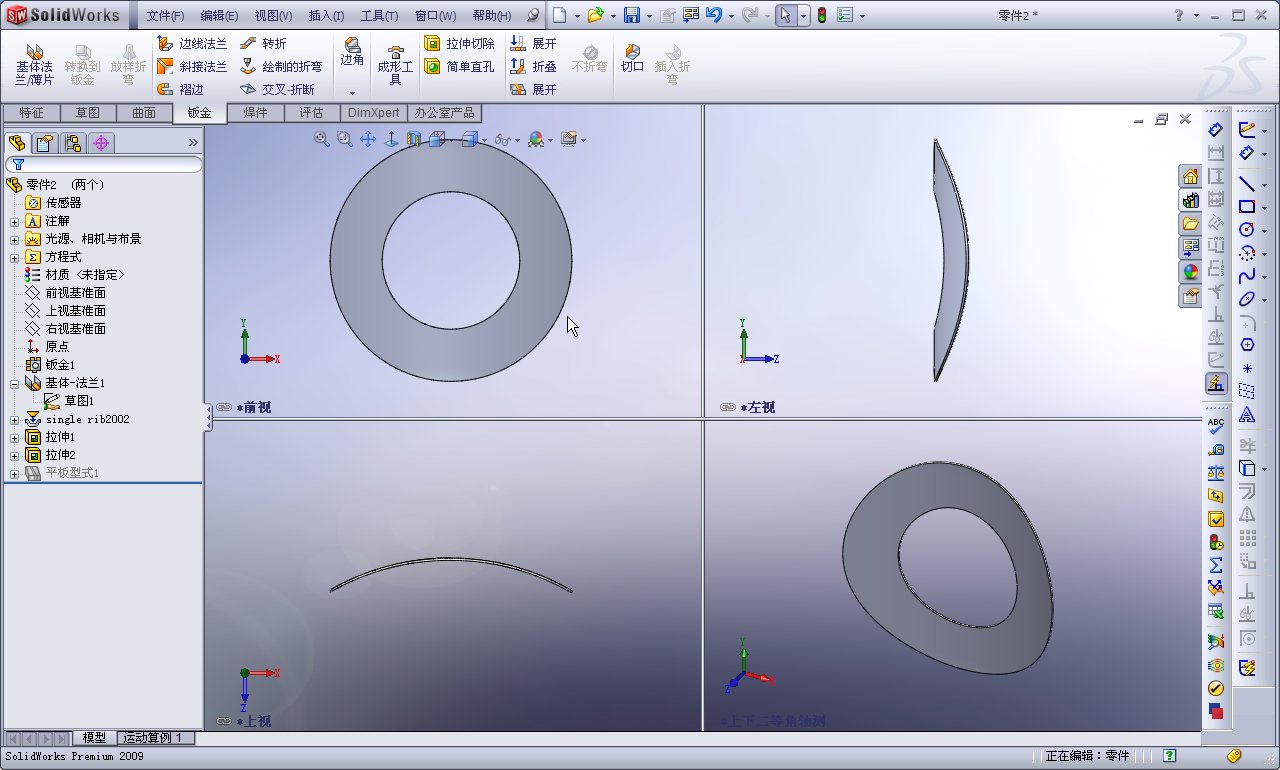

发表于 2009-1-21 15:57:12 | 显示全部楼层 来自: 中国台湾
楼主的图是因为没有平面可做展开面基准面。
# [  s" Y; {9 y8 M8 V- t 3楼的第一张图是有机会展开的
% _% F9 G4 F) ?) x" ?8 r. F只要将钣件从中间剖半,产生一个平面,剩下一半应该就可以展开了。
  q0 ?7 X# }  w# S2 \出图时再镜射展开图即可。, `8 I9 ?2 |: I! [1 P
不过好像要旧版本的SW才行。/ P2 M/ k) H1 s5 c5 P, H) H5 @1 @
4 \; B; z& X/ V- @! U2 P  w2 u我的SW2008连圆柱都展不开了。

发表于 2009-2-27 16:45:27 | 显示全部楼层 来自: 中国浙江嘉兴
是否可以学习!
想知道怎么得到一个弧形的钣金
发表于 2009-2-27 16:51:44 | 显示全部楼层 来自: 中国河北唐山
回复 7# zhangoicq520 的帖子
基体法兰就可啊,。。。。。。。。。
