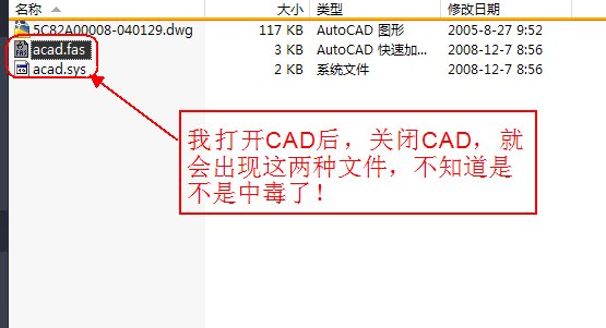

[已解决] 请问,CAD关闭后出现两个文件是怎么回事?有图
发表于 2008-12-8 18:50:53 | 显示全部楼层 |阅读模式 来自: 中国广东东莞
发表于 2008-12-8 18:57:24 | 显示全部楼层 来自: 中国上海
LZ大可放心 以经验来看不是中毒 应该是08的一些辅助系统文件吧
 楼主| 发表于 2008-12-8 19:12:02 | 显示全部楼层 来自: 中国广东东莞
我想每次保存都会有这样的文件产生,很麻烦,怎么解决掉它们两个呢
发表于 2008-12-10 17:31:31 | 显示全部楼层 来自: 中国江西萍乡
原帖由 wsp039711 于 2008-12-8 18:50 发表 http://www.3dportal.cn/discuz/images/common/back.gif
$ ~/ b2 n/ d* a: N( S7 ^6 ?请问,CAD关闭后出现两个文件是怎么回事?有图
6 z! `- ^" i( h0 Z# ]8 J# t- d  你的电脑中毒了,在论坛搜索一下就知道了。3 M1 l! j7 w) }* W3 {
  请到这里去看看:http://www.3dportal.cn/discuz/viewthread.php?tid=383968
2 ?" s: e3 a. h  杀毒吧!
★新手★ + 5 应助
发表于 2008-12-10 19:30:19 | 显示全部楼层 来自: 中国上海
楼主明显已经中毒了# m( p% |0 U  ^1 V
这个病毒是cad病毒,打开感染病毒的文件后会立即产生这些文件,同时当你打开新的cad文件后,新的文件也将被感染。
* b- N! F5 u! [  H: a1 Q, j
. H# O  ?+ v( S9 a* q* S5 d1 @' i楼主现在首先应该不要尝试再次打开任何cad格式图纸,以防文件感染。
# [9 b& d, z4 f# f0 \( D. X5 e其次,到安全模式下查杀该病毒
5 N6 C  O4 m$ w; N9 r" O参考以下的帖子
5 e! ~5 Z% |9 U" l3 @+ Thttp://justdoitaq.spaces.live.co ... F6F645604!466.entry
