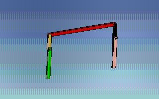

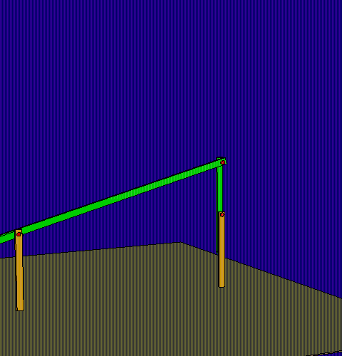

caxa2006实体设计里有没有环形阵列呀?我怎么找不到呀??还有我做的曲柄摇杆的动画怎么会是这样的???

用三维球解决环形阵列…………动画是约束不对吧

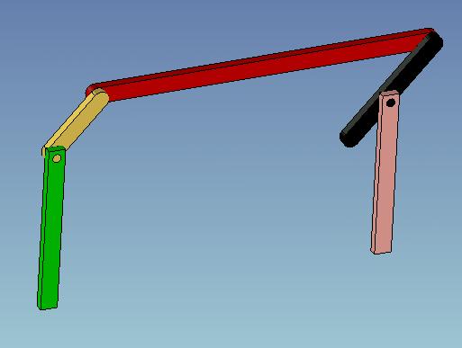

caxa2006实体设计里有没有环形阵列我不清楚,因为没有用过。2007版的在三维球里右键转动一下,在出现的菜单中。  u4 K9 W' b" z; `( X: o* k
你的动画可能是约束上出现问题,这是我做的请参考。
% w- P: l( z" c5 e; W动画约束顺序:黄色件下圆柱与绿色件圆孔同心;
8 S3 M! \5 v% |. e9 y+ {: j              红色件左圆孔与黄色件上圆柱同心;
: L. i# n9 B0 v6 J7 A, u$ Y4 Q              黑色件上圆柱与红色件右圆孔同心;
7 V* J. x/ n8 L5 y: @              黑色件下圆柱与粉色件圆孔同心。  a3 v! x  T; |; g
