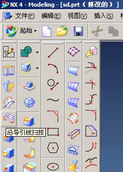

发表于 2008-12-9 09:20:16 | 显示全部楼层 来自: 中国广东佛山
角色把工具条变为全部后,增加了一个“变化的扫略”命令,但原来的“沿导引线扫略”还存在的。下图左面第5个图标就是了。
