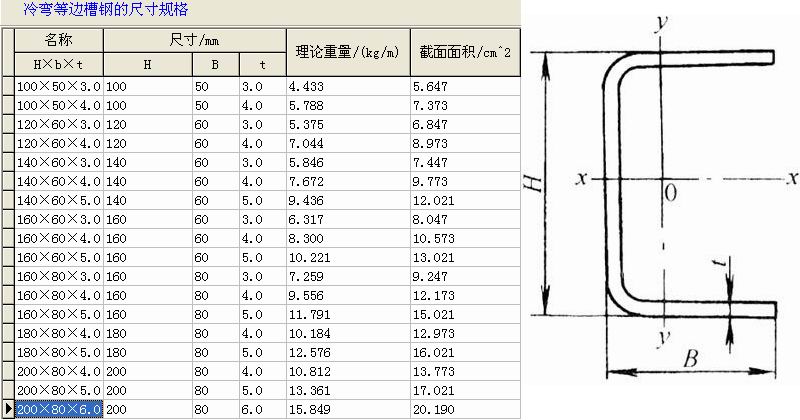

这是用在一油箱上的加强件的料,用料栏标的是"U形钢200x80x7.5tx11tx2600L".其中200是U的底部的外包尺寸,80是U的两边高度.我的疑惑是U形钢是不是就是我们所说的槽钢或C形钢?但这问题来了那怎么会有7.5t和11t两厚度呢?如果我用一块板料折边的话,那也只有一种厚度啊?- r: N# a3 y% V, n2 E6 v# q
我对型钢的规格不是很清楚,是不是钢材市场有这种型钢卖啊?请各位知道高人指点下!小弟先有理了!

国外的槽钢型号,可用国内的[200X75X9.0代料。

底部及两边高度的厚度不同,也有此可能……

2楼的说的很对,是台湾人的图纸.谢谢了!8 d$ _  m8 L) f, ~; E1 o: J
200X75X9.0是几号槽钢啊?市场有卖吗?

& G5 r3 }2 t3 O) o- i% I1 b* K6 ?可用我国的冷弯等边槽钢(GB/T6723-1986)代用。在机械设计手册(软件版)V3.0和2008中都有。

好了,问题解决了!
