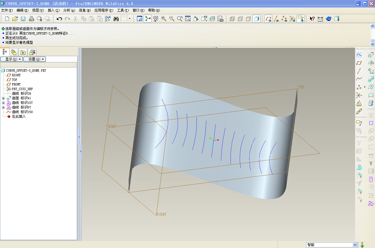

大家帮我看看,最后一步怎么做的,怎么都看不明白.我用的是4.0,原文件好像是1.0的

没人知道怎么做的吗?

面组内曲线偏移:在参照曲面上的两条参照曲线间均匀地偏移给定数量的曲线

现在我已经知道怎么做了,其实最重要的是要在config中增加enable_offset_fan_curve         yes& |( ~3 d3 v; ]+ r& ?; ~
意思是对偏移工具启用扇曲线选项。
