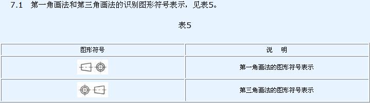

第一视角和第三视角在作图时有什么区别?
发表于 2008-12-8 21:46:39 | 显示全部楼层 来自: 中国广东深圳
从图形符号就可以看出来了啊,我国习惯的是第一视角。第一视角的左视图,俯视图分别是第三视角的右视图和仰视图。

如何区分第一视角和第三视角
  e9 G  f  h/ o1 @. khttp://www.3dportal.cn/discuz/viewthread.php?tid=340905
hahap + 2 应助
发表于 2008-12-9 08:54:37 | 显示全部楼层 来自: 中国山东青岛
第一视角和第三视角正好相反,在左边看零件第一视角为右视图,而第三视角为左视图,

这里有一些关于第三视角的解释,希望对你有用,要努力呀!
2 P3 \5 }% Y; W% k, y+ m* f我国用的是第一视角。
机械制图-第三角投影法简介.rar
42.13 KB, 下载次数: 38
发表于 2008-12-9 11:13:57 | 显示全部楼层 来自: 中国江苏苏州
差别很小,个人习惯而已,只要记住第一角法左视图放在主视图右边,第三角法左视图放在主视图左边就是了(其他也依次类推)
