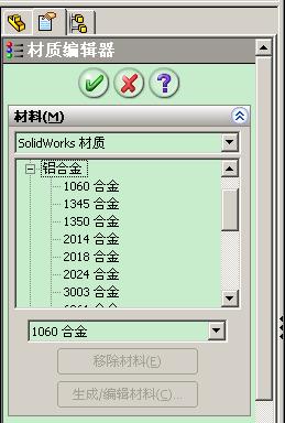

Solidworks材料库中铝合金材料分别是什么意思?0 {! T; S# H% d0 M: w
如图,例如1060合金是哪中铝合金?

 楼主| 发表于 2008-12-10 08:50:37 | 显示全部楼层 来自: 中国北京
1060铝合金和1345铝合金对应的是国标中的ZL或YL哪个牌号?
发表于 2008-12-10 12:47:37 | 显示全部楼层 来自: 中国上海
1060 是工业纯铝,铝含量为99.60%,现在的牌号是L2。

 楼主| 发表于 2008-12-17 12:52:41 | 显示全部楼层 来自: 中国北京
solidworks材质库中的铝合金' t1 N! i* k! _- C) Y% v  K, Z3 S$ J
1060合金, p; B" s" c9 D/ q
1345合金. N  P5 ]8 h$ `% J# [4 c" @/ e
1350合金* d/ i' D8 N# A* ~0 V' }: Z
2014合金, Q9 `: K: c. V$ Y. ]$ O6 ]
2018合金6 W( J7 v( ?- o: j4 I
2024合金
4 t$ ?4 i6 Y" S8 o  q3003合金分别是什么牌号的铝合金?, B. s  ]) |7 L: |
有没有对应的表格?

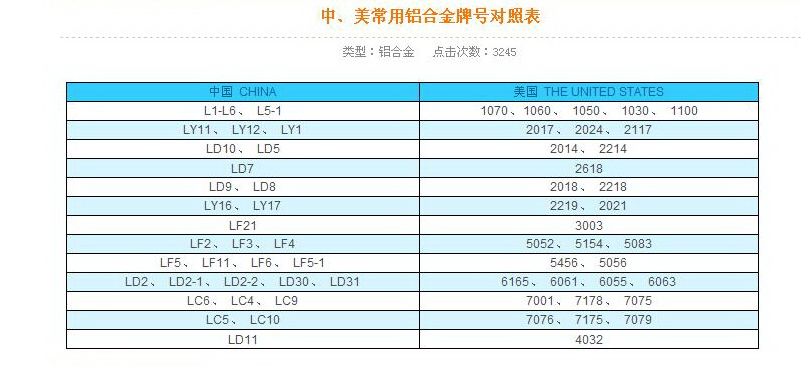

发表于 2008-12-17 22:48:30 | 显示全部楼层 来自: 中国广东深圳
这些都是美国标准,找本材料手册查一查就能找到对应的中国铝合金牌号。2 X& U* c' f, _! b1 C* p) v
最好自己建个GB库。

刚查得手册:
. H, H, W+ L, ^1 c1060合金  代L2! j5 P' W* P6 R& x4 X( _" Y
1345合金 没找到/ [/ S) p) ]# A
1350合金 无旧牌号对应# d6 d' @8 j0 p8 ^% F# V
2014合金 无旧牌号对应9 `! A( b% P' P* O$ o1 x
2018合金 无旧牌号对应
0 c& \$ {; h- Z& E2024合金 无旧牌号对应- ^7 H5 v7 j- o! b6 @3 ^  |8 @* J* z
3003合金 无旧牌号对应
) Y. v1 Z9 S) f* e% K# y& _" i6061合金 原LD302 `( R+ h# v, k0 ~9 `7 L
7079合金 无旧牌号对应
2 {1 I$ j+ N( h; t( f  H7 e) V& J
, |( J" T0 `" ^( b  v& ?[ 本帖最后由 qishadudu 于 2008-12-18 14:36 编辑 ]

网上轻而易举就能找到。对应GB旧牌号。
