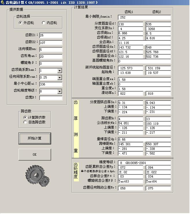

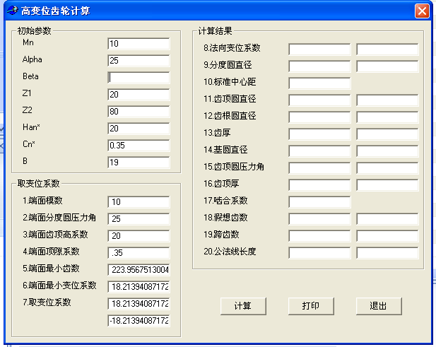

发表于 2009-1-20 21:07:05 | 显示全部楼层 来自: 中国江苏苏州
这是一位会员的贴图
