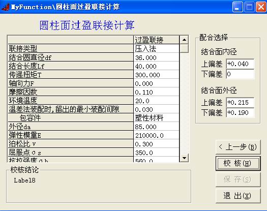

有一齿轮箱传动,齿轮与轴无键传递,靠过盈配合传递扭矩,轴颈36,传递扭矩约300N.m,请问先用多大过盈量合适?
发表于 2008-12-9 09:41:00 | 显示全部楼层 来自: 中国山西太原
计算过盈量还缺一些条件:齿轮根径、结合长度、齿轮和轴的机械性能参数、二者的表面粗糙度、环境温度等,为了节省时间,这些由笔者假设了,用软件计算。具体输入条件和计算结果请见下图:

 楼主| 发表于 2008-12-10 22:28:13 | 显示全部楼层 来自: 中国江苏泰州
回复 2# gaoyns 的帖子
这么大的过盈量能装上吗?我们设计配合为36H7/U6,为重型压入配合,我们加工的轴和孔的过盈量为0.07mm,将齿轮加热100度,用5吨的压力机压入一半时压不下去,也压不出来。
9 s7 U5 R$ L+ W# @3 K参数如下:轴孔的配合长度50,齿轮的齿数47,模数2.75,螺旋角21度,齿轮和轴的材料为20CrMnTI,渗碳淬火58-62HRC,渗碳层深度为0.9mm。
虎强 + 2 技术讨论

发表于 2008-12-17 00:35:57 | 显示全部楼层 来自: 中国广东广州
你需要传递多大扭矩,就可以计算出要多少过盈量,你需要多少过盈,就可以计算出要多大的压装力,由你的产品来选对应的工装,不能因为你的压力机不够用来修改产品3 Q+ ?% q5 m/ I1 R" p5 c+ U
* q2 a7 [/ b3 J3 T
不过,用锥面涨套来安装不是更方便吗?
虎强 + 3 技术讨论

发表于 2008-12-21 20:37:40 | 显示全部楼层 来自: 中国黑龙江佳木斯
楼主烧的温度低了,过盈量0.07有点大,0.035-0.05完全可以(经验),加热到350度.
 楼主| 发表于 2008-12-22 22:18:52 | 显示全部楼层 来自: 中国江苏泰州
回复 13# qq12142111 的帖子
加热至350度齿轮可能退火,硬度降低了!

 楼主| 发表于 2008-12-26 22:54:38 | 显示全部楼层 来自: 中国江苏泰州
回复 16# parkiss 的帖子
现在我们将齿轮加热到150度就能顺利装配了.
