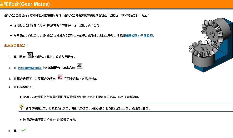

请问如何实现在装配体中齿轮和齿轮间的相对运动呢?

如下图所示:先做好其配合,然后给其一旋转马达的转矩,即可让其运动!

不是机械配合中有个齿轮吗

用机械配合中的齿轮配合,并设定比速

帮助里就有啊
