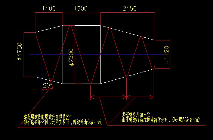

已经很久没有从事搅拌车的设计了,现在接触ug,想用ug来画画罐体的螺旋线。论坛里有没有人知道怎样画呢?要求如下图,关键是要保证螺旋升角恒定不变。 单点悬挂.jpg

先画中间的轴体,再画螺旋线,最后曲线投影即可

可用函数设置螺距和螺纹半径做螺旋线,用PROE就简单多了

补充2楼:投影方向选择朝向直线(轴线)
