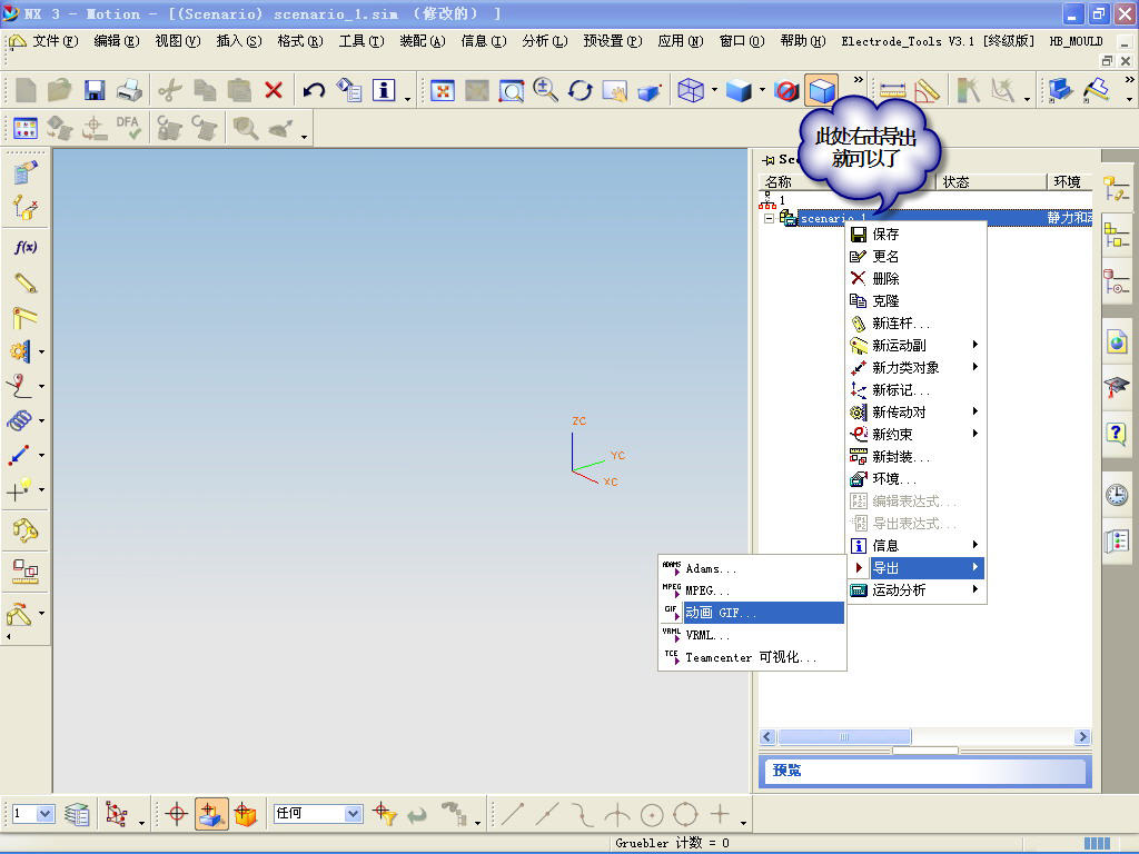

小弟偶跪求Ug动画如何导出  偶用的UG3.0滴 用了感觉习惯了 就没换

导出动画就可以了
发表于 2008-12-9 12:26:30 | 显示全部楼层 来自: 中国山东烟台
现用电子表格运行一下。(做好动画以后,在“动画”里设好步数和时间,进去以后,选择“使用电子表格”选项。好了以后,在“动画”下边有个用“电子表格运行”图标。就去以后。运行一下,然后再导出)再导出,这样导出的效果不大好。

怎么偶导出的是只是图片的啊! 晕 ....

用GIF录好了啊,不需要安装
 楼主| 发表于 2008-12-9 16:28:46 | 显示全部楼层 来自: 中国江苏南京
GIF是什么啊? 其实是想在不借助其它的软件 由UG自己导出的啊
